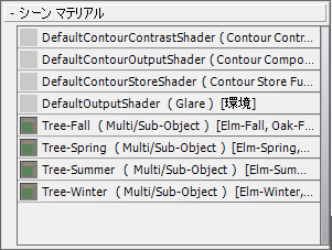

  2. 左側の[マテリアル/マップ ブラウザ](Material/Map Browser)パネルで、[シーン マテリアル](Scene Materials)グループまでスクロールします(ブラウザ パネルの端をドラッグして幅を広くすると便利です)。
    保存したいのは、この 4 つの Tree マテリアルです。

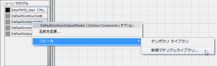

  3. [シーン マテリアル](Scene Materials)領域で Tree-Fall マテリアル エントリを右クリックします。ポップアップ メニューで、[コピー先](Copy To) [新規マテリアル ライブラリ](New Material Library)を選択します。
    3ds Max のマテリアル/マップ ブラウザの一番上に新しいライブラリのエントリが表示されます。
    ライブラリの名前の前にあるアスタリスクは、まだ保存されていないことを示します。

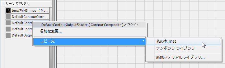

  4. [シーン マテリアル](Scene Materials)グループで Tree-Spring マテリアル エントリを右クリックします。ポップアップ メニューで、[コピー先](Copy To) [mytrees.mat]を選択します。
  5. Tree-SummerTree-Wintermytrees.mat にコピーします。

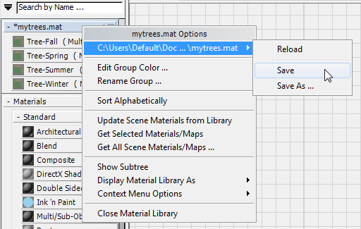

  6. mytrees.mat ライブラリを参照できるように、マテリアル/マップ ブラウザの一番上にスクロールします。[mytrees.mat]ラベルを右クリックし、ポップアップ メニューの最初のエントリ[C:\Users\...\mytrees.mat]を選択 [保存](Save)を実行します。

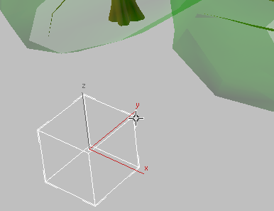

  3. ビューポート内でドラッグして mr プロキシ オブジェクトを作成します。
  4. [修正](Modify)パネルに移動します。[パラメータ](Parameters)ロールアウトの[ソース オブジェクト](Source Object)領域で、[ソース オブジェクト](Source Object)ボタン(最初は「None」と表示されている)を選択します。
    ビューポートで木のオブジェクト Elm-Winter をクリックします。

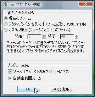

    3ds Max によって[mr プロキシ作成](mr Proxy Creation)ダイアログ ボックスが開きます。このダイアログ ボックスで[OK]をクリックして既定値の値を適用します。
    注: 木のオブジェクトがアニメートされている場合は、[mr プロキシ 作成](mr Proxy Creation)ダイアログ ボックスを使用してオブジェクトをフレームのシーケンスとして保存し、フレームごとに .mib ファイルを作成します。[書き込みジオメトリ](Geometry To Write)領域で、保存するタイム セグメントを指定します。

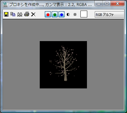

    プロキシ ジオメトリのレンダリング中は、3ds Max によって一時的に小さなレンダリング フレーム ウィンドウが表示されます。

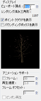

  6. [パラメータ](Parameters)ロールアウト [ディスプレイ](Display)領域で、[ビューポート頂点](Viewport Verts)の値を 128 から 512 に変更し、 を押します。
    ポイントの数が増えるほど、オブジェクトのアウトラインはより明確になりますが、より密度の高いポイント クラウドはビューポートのパフォーマンスに影響を及ぼします。

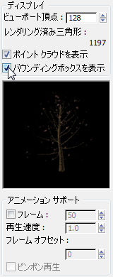

  7. [ビューポート頂点](Viewport Verts)の値を 128 に戻し、木のプロキシの範囲を表示するために[バウンディング ボックスを表示](Show Bounding Box)をオンにします。
    3ds Max によって完全なバウンディング ボックスに囲まれたプロキシが表示されます。
