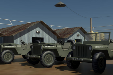

次の図は、1 つのマテリアルに複数のサブマップを適用したマルチ/サブ マッピングの例を示しています。ジープのサーフェスでは、アーミー グリーンのマテリアルと 3 つのサブマップの 2 つのレイヤが合成されています。各サブマップは連続した番号のビットマップ イメージで、車両のオブジェクト ID 番号に従ってジープに割り当てられます。
