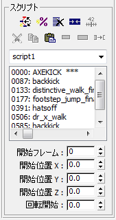

スクリプト
スクリプトは、キャラクタのアニメートを設計するときに構築し、実行するクリップ(BIP ファイル)のリストです。スクリプトを作成するには、モーション フロー グラフにクリップを追加して、[スクリプト](Script)領域で[スクリプトを定義](Define Script)を選択し、[モーション フロー グラフ](Motion Flow Graph)ウィンドウでクリップのシーケンスをクリックします。クリップ間にトランジションがない場合は、既定値のトランジションが割り当てられます。[スクリプト](Scripts)領域のリストに、クリップ名と開始フレーム番号が表示されます。
異なるスクリプトでは、[モーション フロー グラフ](Motion Flow Graph)内のクリップの順番が異なります。スクリプトは上から下へ順番に実行され、キャラクタをアニメートします。[アニメーションを再生](Play)をクリックすると、Biped 上でスクリプトのモーションを確認できます。

スクリプトを定義
[Biped モーション フロー スクリプト](Biped Motion Flow Script)ダイアログ ボックスを表示します。スクリプトがない場合は、ダイアログ ボックスは表示されません。この場合は、単にモーション フロー グラフでクリップを選択してください。
[Biped モーション フロー スクリプト](Biped Motion Flow Script)ダイアログ ボックスには、次のオプションがあります。
  • [新規スクリプトを作成](Create New Script) 新規スクリプトに名前を付けます。[モーション フロー グラフ](Motion Flow Graph)内でクリップを選択して、新しいスクリプトのクリップ リストを作成してください。
  • [スクリプトを再定義](Redefine Script) スクリプト名を残したまま、リスト内のクリップを削除します。モーション フロー グラフ内でクリップを選択して、新しいクリップ リストを作成してください。
  • [選択クリップ項目の上に挿入](Insert Above Selected Clip) リスト内の選択されたクリップの上にクリップを挿入します。
    リスト内でクリップを選択して[選択クリップ項目の上に挿入](Insert Above Selected Clip)を選択し、モーション フロー グラフ内のクリップをクリックしてください。
  • [選択クリップ項目の下に挿入](Insert Below Selected Clip) リスト内の選択されたクリップの下にクリップを挿入します。
  • [スクリプトの最後に追加](Append to End of Script) クリップ リストの最後にクリップを追加します。

アニメーション全体を動かす
開始フレーム
スクリプト内にある最初のクリップの開始フレームを設定します。
開始位置 X
ワールド X 軸に沿ってスクリプト全体を移動します。
開始位置 Y
ワールド Y 軸に沿ってスクリプト全体を移動します。
開始位置 Z
ワールド Z 軸に沿ってスクリプト全体を移動します。
回転開始
ワールド Z 軸を中心としてスクリプト全体を回転します。
すべての変換と回転は、オリジナルの位置に基づいて行われ、スクリプト全体に影響を及ぼします。
