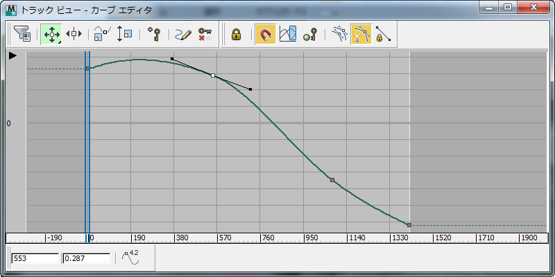

配置オブジェクト アニメーション エディタは動きをグラフ上の一連のファンクション カーブとして表示します。 3ds Max Design での動きは一連のアニメーション キーによって定義されており、各キー間の補間値が 3ds Max Design で自動的に計算され、完全なアニメーションが作成されます。
配置オブジェクト アニメーション エディタのインタフェースは、ツールバーと[キー](Key)ウィンドウから構成されています。 また、移動可能なタイム ルーラもあります。
キー(カーブ)ウィンドウ
このウィンドウに表示される各ファンクション カーブは、4 つの標準的な Civil View オブジェクト配置パラメータのいずれかに割り当てられた補間アニメーションを表します。

カーブ上の各正方形は単一のアニメーション キーを表します。 キーを移動、追加、除去したり、キーの接線を調整することができます。 アニメーション キーに変更を加えるたびに、選択したオブジェクトのアニメーション全体が影響を受けます。
編集するために選択しない限り、キーはグレーで表示されます。 編集するために選択した場合は、白で表示されます。

[キー](Keys)ツールバー
フィルタ
クリックすると、[キー](Key)ウィンドウに何を表示するかを選択できるダイアログが開きます。 「[フィルタ](Filter)ダイアログ ボックス(トラック ビュー)」を参照してください。
[キーを移動](Move Keys)フライアウト
  • [キーを移動](Move Keys)水平方向にも垂直方向にも自由にキーを移動できます。
  • キーを水平に移動水平方向のみにキーを移動できます。
  • キーを垂直に移動垂直方向のみにキーを移動できます。
キーをスライド
クリックするとキーが水平方向に移動し、隣接するキーがスライドして離れます。
キーをスケール
クリックすると、選択したキー間の時間を圧縮または拡張できます。
値をスケール
クリックすると、選択したキーの値を増加または減少できます。
[キーを追加](Add Keys)
クリックすると既存のカーブにキーを追加できます。
カーブを描画
クリックしてキー グラフに直接スケッチすることにより、新しいカーブを描画するか既存のカーブを変更できます。
[カーブを単純化](Simplify Curve)
クリックして、キー数を少なくすることにより、カーブを単純化できます。
