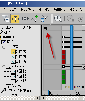

[トラック ビュー](Track View)ダイアログ ボックスのキー ウィンドウ(カーブ エディタとドープ シートの両方のモード)には、コントローラ ウィンドウを切り替えるためのコントロールがあります。上の図に示すように、このコントロールは黒い三角形で、コントローラ ウィンドウが表示されているときは左向き、非表示のときは右向きになります。コントローラ ウィンドウを切り替えるには、この三角形をクリックします。この機能を使用してコントローラ ウィンドウを非表示にすると、キーの編集に使用できるスペースを最大限に広げることができます。

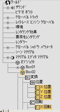

例: アニメーションを含むすべてのトラックをハイライトするには:
+[A] ([すべてを選択](Select All))を押します。 トラック ビュー コントローラ ウィンドウ内で、ボックス オブジェクトと球オブジェクトを探します。球の XYZ 位置トラックと、ボックス オブジェクトおよび球オブジェクトのアイコンがハイライトされます。ボックスのトラックにはアニメーションは含まれていないため、ハイライト表示されません。
シーン階層のルートです。このトラックには、シーン内のすべてのキーが 1 つの範囲として集められており、グローバルな操作をすばやく実行できます。
[ワールド](World)サブトラックを表示するには、[フィルタ](Filters)ダイアログ ボックスを開き、[表示](Show)領域の[グローバル トラック](Global Tracks)をオンにします。 これには、[サウンド](Sound)、[環境](Environment)、[マテリアル エディタ マテリアル](Medit Materials)、および[シーン マテリアル](Scene Materials)が含まれます。 [範囲を編集](Edit Ranges)モードで[サブツリーを編集](Modify Subtree)を使用すると、[ワールド](World)トラックに[オブジェクト](Objects)ブランチ内のすべてのトラックの範囲が表示されます。

シーン内の全オブジェクトの階層が含まれています。
手動ナビゲーションが選択されている場合、これらのカテゴリの多くには、コンテンツの展開/集約のための小さな[+]ボタンまたは[-]ボタンが表示されます。
階層リスト内の各項目は、種類ごとに異なるアイコンで表示されます。アイコンを使って項目を見分けることができます。
ブランチには、オブジェクトにリンクされた下位の項目が含まれます。次のブランチには、オブジェクトに適用された変換、マテリアル、およびモディファイヤと、オブジェクト作成パラメータが含まれます。
コントローラはパラメータのアニメーション値を含んでおり、階層リスト内でキーを含むトラックの割り当てが可能な唯一の項目です。それぞれのコントローラ タイプには一意のアイコンがあります。
