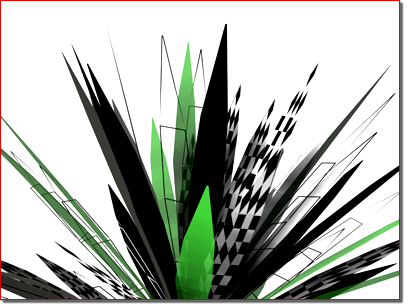

植物の葉にランダムに適用されたさまざまなマテリアル

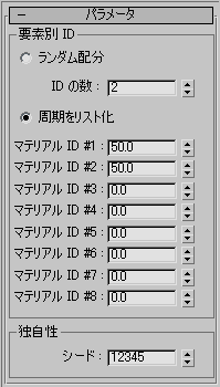

[シード](Seed)値も変更します。 これで、最初の 3 つのマテリアルがランダムに球に割り当てられます。それでも、[シード](Seed)設定によっては、確認できる異なるカラーは 2 色のみになる場合があります。
このグループ内の 2 つの選択項目を使用すると、真にランダムなマテリアル ID の配分を作成するか、または設定した割合にしたがって 8 つまでのマテリアルへ割り当てを分割するかのいずれかを実行できます。
たとえば、[マテリアル ID #1](Mat'l ID #1)に 40 を設定し、[マテリアル #2](Mat'l ID #2)に 35 を、[マテリアル #3](Mat'l ID #3)に 60 を設定すると、要素の約 40% にマテリアル ID 1 が割り当てられ、30% に マテリアル ID 2 が割り当てられ、25%(100 - (40 + 35))にマテリアル ID 3 が割り当てられます。残りのパーセント([マテリアル ID #4](Mat'l IDs 4)~[マテリアルID #8](Mat'l IDs 8)に設定)は無視されます。
マテリアル ID を(擬似)ランダムに割り当てるための、シード値を設定します。アニメート不可能です。
