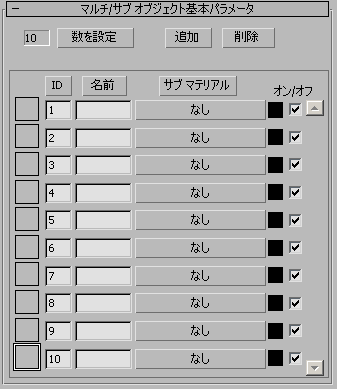

マルチ/サブオブジェクト マテリアルのコントロールは、基本的にはマテリアルに含まれているサブ マテリアルのリストです。

このボタンはサブマテリアル リストのコラム、上 3 段に表示されます。
各サブマテリアルはこのリストに 1 つのエントリを持ちます。ロールアウトには一度に 10 サブマテリアルが表示されます。マルチ/サブオブジェクト マテリアルに 10 以上のサブマテリアルが含まれる場合、右側のスクロールバーを利用してリストをスクロール表示できます。
リストの各サブマテリアルでは以下のコントロールが利用できます。

[ID]をクリックすると、ID 値の低い方から高い方へサブマテリアル リストをソートできます。
既定値では、各サブマテリアルは標準マテリアルで、ブリン シェーディングを使用しています。
