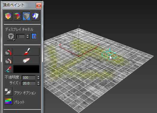

- ビューポートで、平面オブジェクトが選択されていることを確認します。
[修正](Modify)パネルで、[長さセグメント](Length Segs)と[幅セグメント](Width Segs)の値を 20 に増やします。これにより、平面に頂点が追加され、頂点ペイントの定義が増大します。
[修正](Modify)パネルで、平面に[頂点ペイント](VertexPaint)モディファイヤを適用します。 3ds Max で[頂点ペイント](VertexPaint)ペイントボックスが開きます。
次に、いくつかの頂点を赤にペイントします。赤にペイントされた頂点には、芝生テクスチャが表示されます。
- ペイントボックスで、
([頂点カラー ディスプレイを無効化](Disable vertex color display))をクリックしてアクティブにします。
- 既定のカラー スウォッチが黒で表示されます(黒でない場合は、スウォッチをクリックし、カラー セレクタを使用して黒に変更します)。
([すべてペイント](Paint All))をクリックし、平面を黒にします。 頂点に黒チャネルが割り当てられている場合、平面にはコンクリート テクスチャが表示されます。
- カラー スウォッチをクリックし、カラーを明るい赤に変更します。
([ペイント](Paint))をクリックし、平面をペイントします。赤にペイントした頂点は、芝生テクスチャの値を受け取ります。これで、頂点をペイントしてテクスチャをブレンドできました。
