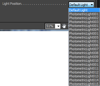

Autodesk 3ds Max 2015 では、DirectX シェーダ マテリアルには、CGFX シェーダ ファイルをロードしません。 通常、FX シェーダは、特定の数のライト(多くの場合、単一のライト)を使用するようコード化されています。開いた FX ファイルがこのようにコード化されている場合は、シェーダ固有のロールアウトに、使用するライトを選択するコントロールが表示されます。たとえば、次のように表示されます。
一方 XMSL シェーダは、特定のライトを使用するようコード化されていないため、シーンにあるすべてのアクティブなライトを使用します。

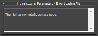

3ds Max で使用できないシェーダをロードした場合、パラメータの代わりに、エラー メッセージを示すロールアウトが表示されることがあります。例:
