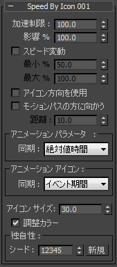

インタフェース
ユーザ インタフェースは、[パーティクル ビュー](Particle View)ダイアログ ボックスの右側のパラメータ パネルに表示されます。アイコンが選択されていると、パラメータも[修正](Modify)パネルに表示されます。
[加速制限](Accel[eration] Limit)
オペレータ アイコンの速度と一致させるために、パーティクルの速度を変更できる最大量(システム単位/秒)。既定値は 100.0 です。
オペレータ アイコンが速度や方向を急速に変更する場合、この値を増やして、パーティクルがオペレータ アイコンをぴったりと追っていくようにします。
ヒント: モーションをスムーズにするには[加速制限](Accel Limit)の値を低くします。パーティクルを小さなターゲットに命中させるときのように、非常に高い精度が必要とされる場合は、高い値に設定します。この設定をアニメート([同期](Sync) [イベント期間](Event Duration)を使用)することで、求める結果に応じて適切な値を指定できます。
影響 %
以前の速度とオペレータ アイコンの速度との混合比を決定します。既定値は 100.0 で、範囲は 0.0 ~ 100.0 です。
既定値の 100 では、速度はアイコンの速度によってのみ制御されます。0 の場合、アイコンの速度はパーティクルの速度にまったく影響を及ぼしません。中間の値では、[影響 %](Influence %)の値によって混合比が決まります。
スピード変動
パーティクルの速度をランダムに変動できるようになるため、すべてのパーティクルがアイコンと厳密に同じレートで動くわけではなくなります。チェックマークを付けて、変動の最小および最大パーセンテージを設定します。既定値ではチェックマークが付いていません。
[スピード変動](Speed Variation)を使用すると、パーティクルがアニメーション パスに沿って移動するときに、こぶ状になるのを防ぐことができます。ただし、個々のパーティクルの速度が変わるわけではなく、一定の速度で移動します。
[最小 %/最大 %](Min %/Max %)パーティクルのスピード変動の最大パーセンテージと最小パーセンテージをそれぞれ設定します。 既定値では[最小 %](Min %)が 50.0 で、[最大 %](Max %)が 100.0 です。
たとえば、[最小 %](Min %)を 50 で[最大 %](Max %)を 200 に設定した場合、パーティクルの速度は、アイコンの半分から 2 倍の間の速度で変動します。
アイコン方向を使用
アイコンの方向のアニメーションをパーティクルに適用します。
既定値では、[アイコンによる速度](Speed By Icon)オペレータはアイコンの位置のアニメーションによってのみパーティクル モーションを制御します。[アイコン方向を使用](Use Icon Orientation)にチェックマークを付けると、パーティクル モーションにアイコンの回転も適用されます。本質的に、このモーションは円を描いており、その範囲は各パーティクルとアイコンの距離に依存しています。既定値ではチェックマークが付いていません。
動作方法を理解するには、実際に使用するのが最もよい方法です。[アイコン方向を使用](Use Icon Orientation)を試すには、前述の手順を参照してください。
軌道の方向に向かう
[距離](Distance)の値よりもアイコンから離れた位置にあるパーティクルが、アイコンに向かって直接移動します。既定値ではチェックマークが付いていません。
[距離](Distance)パーティクルとオペレータ アイコンの間の距離を設定します。この距離を超えると、[軌道の方向に向かう](Steer Towards Trajectory)が有効になります。 既定値は 10.0 です。
[アニメーション パラメータ](Parameters Animation)領域
オペレータの設定をアニメートする場合、アニメーションの開始フレームまたは現在のイベントの開始フレームからすべてのパーティクルに対してこのアニメーションの適用を開始するか、エージに基づいて各パーティクルに適用することができます。たとえば、[同期](Sync)を[パーティクル エージ](Particle Age)に設定して、フレーム 0 とフレーム 30 で[スピード変動](Speed Variation)キーを設定した場合、発生からパーティクルが存在する 30 番目のフレームまでの間で、イベントがアクティブな間に発生した各パーティクルのスピード変動がアニメートされます。また、[同期](Sync)を[絶対値時間](Absolute Time)に設定した場合は、その時点でイベント内にパーティクルが存在していなくても、アニメーションのフレーム 0 からフレーム 30 までのスピード変動がアニメートされます。また、[同期](Sync)を[イベント期間](Event Duration)に設定した場合は、各パーティクルがイベントに入った時点で、スピード変動のアニメーションがそのパーティクルに適用されます。詳細については、「 [アニメーション オフセット キー](Animation Offset Keying)領域 」を参照してください。
同期
アニメートされたパラメータを適用するタイム フレームを選択します。
  • [絶対値時間](Absolute Time) パラメータに設定された任意のキーが、設定対象の実際のフレームで適用されます。
  • [パーティクル エージ](Particle Age) パラメータに設定された任意のキーが、各パーティクルが存在する対応するフレームで適用されます。
  • [イベント期間] パラメータに設定された任意のキーが、最初にイベントに入った時点のフレームに関連する各パーティクルに適用されます。
[アニメーション アイコン](Icon Animation)領域
[アイコンによる速度](Speed By Icon)オペレータ アイコンのアニメーションを、アニメーションの開始フレームまたは現在のイベントの開始フレームからすべてのパーティクルに対して適用を開始するか、エージに基づいて各パーティクルに適用することができます。詳細は、「 [アニメーション オフセット キー](Animation Offset Keying)領域 」を参照してください。
同期
アイコンのアニメーションをパーティクルに適用するためのタイム フレームを以下から選択します。
  • [絶対値時間](Absolute Time) アイコンのモーションに設定された任意のキーが、それらを設定する実際のフレームに適用されます。
  • [パーティクル エージ](Particle Age) アイコンのモーションに設定された任意のキーが、各パーティクルが存在する対応するフレームで適用されます。
  • [イベント期間](Event Duration) アイコンのモーションに設定された任意のキーが、最初にイベントに入った時点のフレームに関連する各パーティクルに適用されます。
アイコン サイズ
オペレータ アイコンのサイズを設定します。この設定サイズは表示上のもので、パーティクルの動作には影響しません。
調整カラー
オンにすると、3D アイコンの色が、現在のイベント内の[表示](Display)オペレータと同期されます。オフにすると、アイコンの色は標準のパーティクル フリー オペレータの色(青)になります。
[独自性](Uniqueness)領域
[独自性](Uniqueness)の設定を使用して、速度の変動範囲をランダム化できます。
シード
ランダム化の値を指定します。
新規
ランダム化する式を使用して新規シードを計算します。
