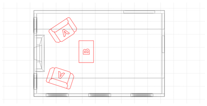

通常、デザイナは 2 次元シェイプを使用して、家具などのオブジェクトを AutoCAD デザインで表現します。ただし、ビジュアル化の目的で DWG ファイルを 3ds Max にリンクするときには、デザイン内でオブジェクトがどのように表示されるかを確認することが必要です。
3D オブジェクトの表現に使用された 2 次元シンボルのトップ ビュー

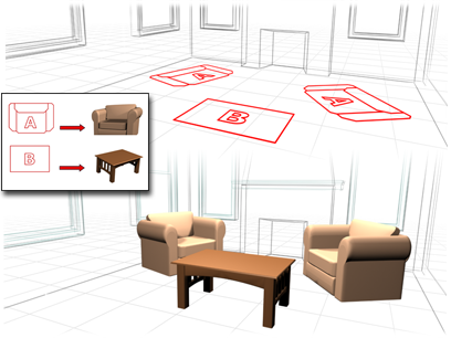

[置き換え](Substitute)モディファイヤを使うと、レンダリング時やビューポート内で 1 つまたは複数のオブジェクトを他のオブジェクトにすぐに置換できます。置き換えオブジェクトは現在のシーンからインスタンス化したり、外部ファイルから参照することが可能です。
[置き換え](Substitute)モディファイヤは、2 D オブジェクトを相当する 3 D オブジェクトで置換する。

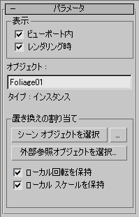

この編集可能なテキスト フィールドには、代用オブジェクトの名前が表示され、その名前を変更できます。
代用として使用するオブジェクトの種類を表示します。シーン オブジェクトを使用する場合は、その種類はインスタンスとして表示されます。外部参照オブジェクトを使用する場合は、その種類は外部参照オブジェクトとして表示されます。[タイプ](Type)(ラベル)は、代用オブジェクトを指定してからでないと表示されません。
選択したオブジェクトの代用としてインスタンス化される現在のシーンからオブジェクトを選択できます。[シーン オブジェクトを選択](Pick Scene Object)をクリックして、代用として使用するオブジェクトをビューポートから選択します。[ビューポート内](In Viewport)にチェックマークが付いていて、[現在の位置を保持](Retain Current Position)にチェックマークが付いていない(既定値)場合は、代用オブジェクトのインスタンスが元のオブジェクトの場所に表示されます。
置き換えオブジェクトとして使用できるオブジェクトの上にマウス カーソルを移動すると、マウス カーソルがプラス記号(+)に変わります。[置き換え](Substitute)モディファイヤが代用オブジェクトとして適用されるオブジェクトは使用できません。
[シーン オブジェクトを選択](Pick Scene Object)の右側にある「...」と表示されているボタンを使って[置き換えオブジェクトを選択](Select Substitute Object)ダイアログ ボックス([シーンから選択](Select From Scene)ダイアログ ボックスと同様に機能します)で代用オブジェクトを選択します。ダイアログ ボックスのリスト ボックスで、代用として使用するオブジェクトをハイライト表示して、[選択](Select)をクリックします。
外部シーン ファイルからインスタンス化されるオブジェクトを代用オブジェクトとして指定できます。[外部参照オブジェクトを選択](Select XRef Object)をクリックし、[ファイルを開く](Open File)ダイアログ ボックスで代用オブジェクトを含むファイルを開きます。[外部参照の合成](XRef Merge)ダイアログ ボックスで、代用オブジェクトを選択して[OK]をクリックします。[置き換え](Substitute)モディファイヤが適用されるオブジェクトは、このリストには表示されません。
これらのチェック ボックスのチェックマークが付いている場合、選択する代用オブジェクトと同じ場所で新規オブジェクトのインスタンスが回転またはスケールされます。この場合、2 つのオブジェクトはスペース内で一致しているため、両方のオブジェクトを表示するには、どちらか一方を移動させる必要があります。チェックマークが付いていない場合、3ds Max では[置き換え](Substitute)モディファイヤを含むオブジェクトと同じ場所にインスタンス化された代用オブジェクトが配置されます。
代用オブジェクトを指定する前に、[ローカル回転を保持](Retain Local Rotation)または[ローカル スケールを保持](Retain Local Scale)の設定を指定する必要があります。この設定は、後から変更しても有効になりません。
