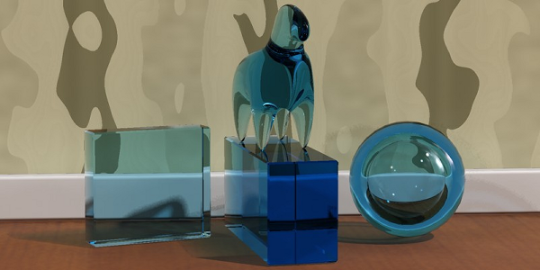

次の図のシーンには、サイズの異なる 2 つのガラス ブロックと、内側に球状の穴の空いたガラスの球体と、ガラスの馬があります。
注: 球体の穴は、外側の球の中にもう 1 つ球を挿入し、法線を反転して作成します。サーフェスの法線を反転しないと、正しくレンダリングされません。
上: 不正確なシェーディング(ガラス ブロックのカラーが、サーフェス屈折カラーだけを使用してモデリングされていることが原因)
下: 正確なシェーディング。ガラスで使用しているのは[屈折](Refraction) [最大距離](Max Distance)および[最大距離のカラー](Color At Max Distance)。
この図には、次のような問題があります。
  • 2 つのガラス ブロックは厚さが異なるが、青のレベルがまったく同じである
  • 内側の球が、外側の球より明るくならずに、暗くなっている
どうしてこのような問題が起きるのでしょうか?
ガラス オブジェクトに入射する光線について考えてみましょう。サーフェスに色が付いている場合は、レイ(光線)はオブジェクトに到達した時点で色を帯び、オブジェクトの内部を通過している間もこの色を保持し、さらにオブジェクトから出ていくときに別の色合いになります(減衰します)。
ガラスの色がサーフェスで変化する様子
1 つ目の図では、左から入射したレイが、最初のサーフェスに達した時点でレベルを落とし、わずかに暗くなっています(この図はレベルを図解したものです)。さらに媒体を通過している間はその色を保持し、出口のサーフェスで再びレベルを落としています。
単純なガラス オブジェクトの場合は、これでもまったく問題はありません。[薄い壁](Thin-Walled)を使用しているガラスであれば、定義としてはこれで十分です。しかし、複雑な固体の場合はそうはいきません。特に、ガラス内部の負の空間(この例ではガラスの球体)で問題が生じます。これは、光線が 2 つのサーフェスではなく 4 つのサーフェスを通過しなければならず、サーフェスでの減衰のステップが 2 つ多く発生するためです。
実際の色付きガラスでは、光は媒体を通過して、外へ出るときに減衰します。Arch & Design マテリアルでこれを再現するには、[拡張レンダリング オプション](Advanced Rendering Options) [屈折](Refraction) [最大距離](Max Distance)をオンにし、[最大距離のカラー](Color At Max Distance)を設定し、さらに[屈折カラー](Refraction Color)を白に設定します。
この方が、明らかに良好な結果が得られます。厚い方のガラス ブロックは薄い方のガラス ブロックよりも濃い青になり、中空の球体もうまく表現できています。これを図解すると、次のようになります。
d = [最大距離](Max Distance) (ここで[最大距離のカラー](Color at Max Distance)に減衰する)
この場合は、入射したレイは、媒体内部を通過する途中で減衰しています。減衰の強さは[最大距離](Max Distance)(図の d)で正確に制御でき、[最大距離のカラー](Color At Max Distance)に減衰させることができます。言い換えると、この深度で、前のシーンでサーフェスに入射してすぐの状態と同じまで減衰します。フォールオフは指数関数ですので、[最大距離](Max Distance)の値を 2 倍にすると、[最大距離のカラー](Color At Max Distance)の効果は 2 乗になります。
ただし、ささいなことですが、1 つ問題があります。この方法を使ってマテリアルのシャドウを正しくレンダリングするには、コースティックスを使用するか、mental ray の[セグメント](Segments)モード([シャドウとディスプレイスメント](Shadows & Displacement)ロールアウト(mental ray レンダラー)を参照)でシャドウをレンダリングしなければなりません。
コースティックスを使用すれば当然、きわめて正確なシャドウを作成できますが(前の図はコースティックスを使わずにレンダリングした例です)、シーンでコースティックス フォトンが有効になっていることと、シーンにコースティックス フォトンを放出する物理的な光源が含まれていることが条件です。
一方、mental ray の[セグメント](Segments)モードでシャドウをレンダリングした場合は、より汎用的な[シンプル](Simple)モードと比べると、パフォーマンスがやや低下します。しかし、[セグメント](Segments)モードを使用しないと、シャドウの強さに、オブジェクト内部での減衰が正しく適用されません。それでもイメージの外観が改善される場合があります。

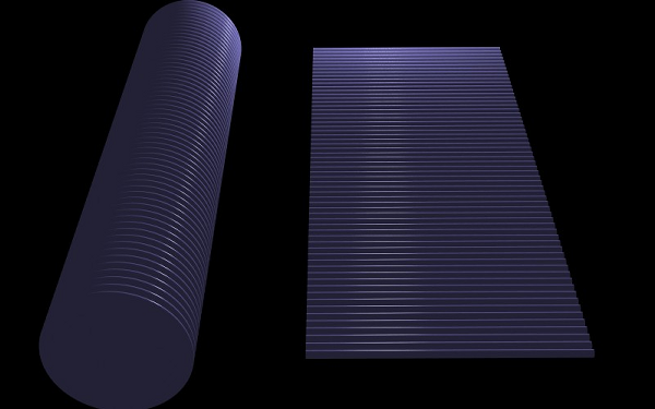

ブラシ仕上げの金属のサーフェスには小さな筋があり、このいくつもの筋が異方性反射を生じさせます。これを表したのが次の図です。この図では、隣接する多数の小さな円柱をシンプルなフォン シェーダを使ってモデリングすることで、ブラシの筋をシミュレートしています。
隣接するいくつもの小さな円柱
円柱の鏡面反射光ハイライトが集まって異方性反射ハイライトを作り出していることに注目してください。
また、ハイライトは一続きではなく、実際には隣接する小さなセグメントで構成されています。これらのことから、ブラシ仕上げの金属では主に次のことがポイントになります。
  • 異方性反射ハイライトが、ブラシの向きに対して直角に伸びている
  • ハイライトは非連続的で、ブラシの方向に分割されている
ブラシ仕上げの金属をシミュレートする場合は、1 つ目のポイントである異方性反射ばかりに目がいきがちです。また、ハイライトをブラシの向きに伸ばしてしまうというのもよくある間違いです。これではブラシ仕上げの金属を正しくシミュレートできません。
