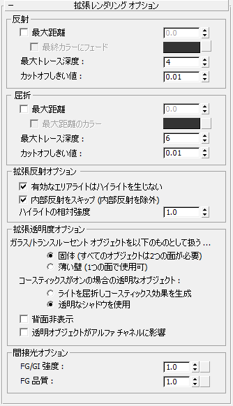

拡張レンダリングに関連するパラメータでは、パフォーマンスを向上させるオプションを定義することができます。
インタフェース
[反射](Reflections)領域

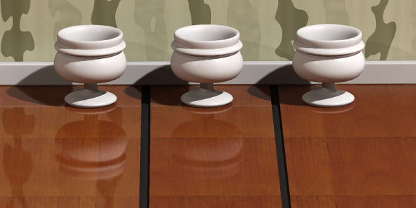

- 最大距離
- 反射を特定の距離に限定することで、レンダリング速度を速め、さらに離れたところにあるオブジェクトの過度な光沢反射を防ぎます。
- 最終カラーにフェード
- オンにすると、反射はここで指定したカラーにフェードします。オフにすると、反射は環境カラーにフェードします。屋内のシーンではオンに、屋外のシーンではオフにすると効果的です。
このパラメータは、[最大距離](Max Distance)がオンのときにのみ使用できます。
左: 全反射([最大距離](Max Distance) = オフ)
中央: [最大距離](Max Distance) = 100mm
右: [最大距離](Max Distance) = 25mm

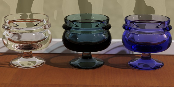

- 最大距離のカラー
- オンにすると、マテリアルは物理的に正確な吸収をシミュレートします。[最大距離](Max Distance)で指定した距離では屈折イメージに[最大距離のカラー](Color At Max Distance)が適用されますが、レイの到達範囲は制限されません。距離が 2 倍になると[最大距離のカラー](Color At Max Distance)の作用も 2 倍になり、距離が半分になると[最大距離のカラー](Color At Max Distance)の作用も半分になります。
このパラメータをオフにすると、透明度のレイは単純に黒にフェードします。これは、曇りガラスなどの吸収性の高いマテリアルに適しています。透明度は、指定した距離で終了します。パフォーマンス的には、反射で[最大距離](Max Distance)を使用するのと同程度の効果があります。レイのトレース距離が短いほどパフォーマンスは向上します。
左: 制限なし([最大距離](Max Distance) = オフ)
中央: 黒にフェード
右: 青にフェード

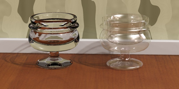

- ガラス/トランスルーセント オブジェクトを以下のものとして扱う
- [固体](Solid) オブジェクトを、体積を持つ透明な物質として扱います。
- [薄い壁](Thin-walled) オブジェクトを、1 枚の非常に薄い透明なマテリアルとして扱います。
詳細は、「固体または薄い壁」を参照してください。
左: 固体
右: 薄い壁

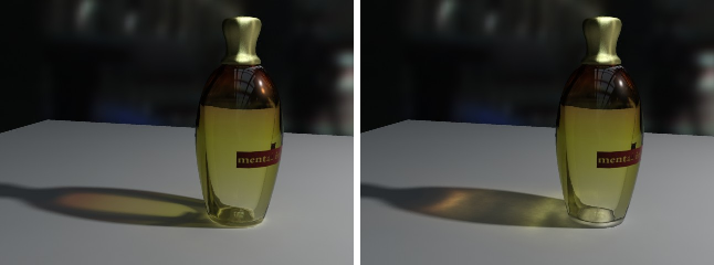

- コースティックスがオンの場合の透明なオブジェクト
- コースティックスをレンダリングしない場合は、Arch & Design マテリアルではシャドウ シェーダを使って透明なシャドウが作成されます。窓ガラスのようなオブジェクトの場合はこれで十分です。直接光ならほとんど影響を受けずにガラスを通過して部屋のような空間に入ってくることができるため、実際、コースティックスを使用するよりも良い結果が得られます。
一般的には、mental ray でコースティックスを有効にすると、すべてのマテリアルが透明なシャドウを投影しなくなり、代わりに屈折コースティックスが生成されます。これは、卓上のガラス製の装飾品ではコースティックス効果を生成しながら、部屋の窓には通常の直接光を適用したいような建築シーンには不向きです。しかしこのような要望も、この切り替えを使えばマテリアル レベルで実現できます。
- [ライトを屈折しコースティックス効果を生成](Refract light and generate Caustic effects) マテリアルでライトを屈折させ、コースティックスを生成します。
- [透明なシャドウを使用](Use Transparent Shadows) コースティックスは生成せずに、マテリアルとオブジェクトで単純にライトを透過させて、よりくっきりとしたシャドウを投影します。
次の 2 つの図を見てみてください。左側の図は、[透明なシャドウを使用](Use Transparent Shadows)をオンにした場合の結果で、右側の図は[ライトを屈折しコースティックス効果を生成](Refract Light And Generate Caustic Effects)をオンにした場合の結果です。この 2 つのモードを自由に組み合わせて 1 つのレンダリング結果を生成することも可能です。フォトンは組み込みのフォトン シェーダによって自動的に処理されます。左側の図の場合は直接光としてまっすぐに放出され、右側の図の場合はコースティックスとして屈折しています。
左: 透明なシャドウを利用した例
右: 屈折コースティックスを使用した例

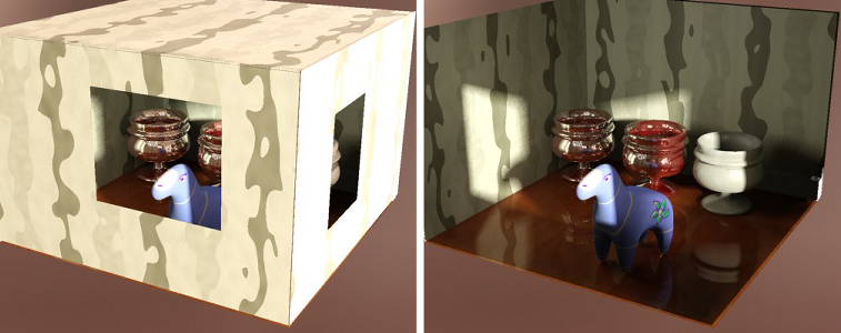

[背面非表示](Back Face Culling)を使用すれば、室内の「マジック ウォール」を再現できます。たとえば、すべての面の法線が内側を向いている状態で、[背面非表示](Back Face Culling)を使って部屋を「外側」からレンダリングしたとします。こうすると、部屋の外からカメラに室内を映すことができます。壁自体は存在するため壁のシャドウが投影され、さらにその壁でフォトンが跳ね返ったりもしますが、カメラに壁は映りません。
左: [背面非表示](Back Face Culling) = オフ
右: [背面非表示](Back Face Culling) = オン
