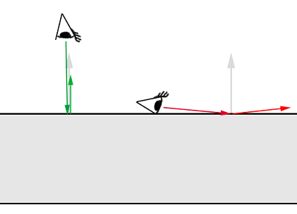

0 度(緑)と 90 度(赤)の視野角度

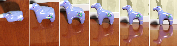

現実の世界では通常、サーフェスの反射率は見る角度で変わります。これを専門用語では「双方向反射分布関数」(BRDF)と呼びます。BRDF は、さまざまな角度から見たときのマテリアルの反射の度合いを定義するものです。
さまざまな角度から見たときのフローリングの反射率
これは多くのマテリアルに言えることです。最も分かりやすい例は、屈折指数(IOR)によって角度依存性が厳密に導き出される、ガラスや水といったフレネル効果を持つ誘電体マテリアルです。プラスチックやニス塗装を施した木材のような層状のマテリアルも、同様の特性を持っています。

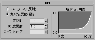

Arch & Design マテリアルでは、この効果を屈折指数で定義できるほか、反射に関して次の 2 つの値を明示的に設定できます。
BRDF カーブの定義方法を選択できます。
このモードは、ハイブリッド マテリアル(ニス塗装の木材など)や金属に使用します。
たいていのメタル サーフェスでは、[90 度反射](90-degree reflectivity)パラメータを 1.0 のままにしておき、[メイン マテリアル パラメータ](Main Material Parameters)ロールアウトの[反射](Reflectivity)パラメータを使用して全体的な反射を定義します。一方、金属の[0 度反射](0-degree reflectivity)の値は通常、高く(0.8 ~ 1.0)します。
リノリウムやニス塗装の木材などの層状マテリアルでは、[0 度反射](0-degree reflectivity)の値を低く(0.1 ~ 0.3)します。

[カスタム反射機能](Custom Reflectivity Function)の各種設定を組み合わせた結果をグラフで表したものです。
