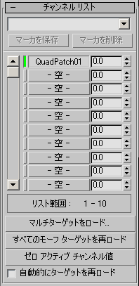

[チャネル リスト](Channel List)ロールアウトの上部には、マーカーを管理するコントロールがあります。マーカーは、モーフ ターゲットのリスト内のさまざまな位置を指定するものです。たとえば、チャネル 15 ~ 24 には、すべての感情ターゲットを含めることができます。トラックを表示するためにスクロールするのではなく、リストからマーカーを選択して、これらのチャネルを表示できます。
リストから以前に保存したマーカーを選択するか、または新しい名前をテキスト フィールドに入力して[マーカーを保存](Save Marker)をクリックして新しいマーカーを作成します。
たとえば、チャネル 15 ~ 24 には、すべての感情ターゲットを含めることができます。トラックを表示するためにスクロールするのではなく、リストからマーカーを選択すれば、これらのチャネルを表示できます。
スクロール バーを動かして特定の 10 チャネルのセットをフレームし、テキスト フィールドに名前を入力して[マーカーを保存](Save Marker)をクリックしてチャネル選択を保存します。
削除するマーカー名をドロップダウン リストから選択し、[マーカーを削除](Delete Marker)をクリックしてそれを削除します。
[モーファー](Morpher)モディファイヤは最大 100 個のモーフ チャネルを提供します。スライダを使用してチャネルをスクロールします。チャネルにモーフ ターゲットを割り当てると、そのターゲットの名前がチャネル リストに表示されるようになります。各チャネルには、パーセント値フィールド、および値を変更するための編集ボックスがあります。
チャネルの名前と順序を変更するには、[チャネル パラメータ](Channel Parameters)ロールアウトを使用します。
モーフ チャネルを右クリックすると、右クリック メニューが表示されます。
チャネル リストで表示されているチャネルの範囲を示します。
[オブジェクトを選択](selecting object)ダイアログ ボックス内でオブジェクト名を選択して、[ロード](Load)をクリックし、複数のモーフ ターゲットを空のチャネルにロードします。
空のチャネルよりも多くのターゲットがある場合、警告が表示され、チャネルは割り当てられません。
すべてのモーフ ターゲットを再ロードします。
ターゲットが編集された場合、チャネルが更新されて変更が反映されます。モーフ ターゲットがシーンから削除されている場合、最後に保存されたモーフ データを使用して機能し、モーファーはチャネルに保存されたデータを使用して更新を行います。
[オート キー](Auto Key)ボタンがオンの場合、このボタンをクリックすると、すべてのアクティブなモーフ チャネル用の値 0 (ゼロ)のキーが作成されます。
これは、キー補間がモデルを歪ませるのを防ぐのに便利です。最初に[ゼロ アクティブ チャネル値](Zero Active Channel Values)をクリックして、特定のチャネルに任意の値を設定します。変更されたチャネルのみがモデルに影響します。
チェックマークを付けて、アニメートされたターゲットが[モーファー](Morpher)モディファイヤによってダイナミックに更新されるようにします。このオプションを使用するとパフォーマンスが低下します。

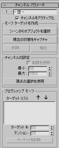

このロールアウトの上端にあるチャネル番号ボタンとチャネル名フィールドは、チャネル リスト内の現在のアクティブ チャネルを反映します。
チャネル名の横の番号をクリックして、メニューを表示します。メニューのコマンドを使用して、チャネルをグループ化して編成するか、またはチャネルを配置します。
現在のターゲットの名前を表示します。必要に応じてテキスト フィールドでターゲットの名前を変更します。[チャネル パラメータ](Channel Parameters)ロールアウト内のパラメータの変更は、現在のターゲットに影響します。
チャネルのオン/オフを切り替えます。非アクティブなチャネルは、モーフ結果には影響しません。このコントロールを使用して、特定のチャネルをオフにし、他のチャネルのアニメートに集中させます。
オンにして、ビューポート内でオブジェクトを選択し、モーフ ターゲットを現在のチャネルに割り当てます。オブジェクトを選択すると、そのオブジェクトが[プログレッシブ モーフ](Progressive Morph)リストに追加されます。
空きチャネルを選択してこの機能をアクティブにします。このボタンをクリックして、現在のチャネル値を使用してターゲットを作成します。
キャプチャされたチャネルは、常に青色です。モーフ データは存在しますが、特定のジオメトリがないためです。[抽出](Extract)を使って、キャプチャ状態のメッシュ コピーを作成します。
現在のチャネルのターゲット割り当てを削除します。
青のチャネルを選択して、このオプションをクリックし、モーフ データからオブジェクトを作成します。
[現在の状態をキャプチャ](Capture Current State)を使用してチャネル値のグループのスナップショットを取った後で、それを編集したい場合は、[抽出](Extract)を使用して新しいオブジェクトを作成し、チャネルのターゲットとして選択して編集します。
[グローバル パラメータ](Global Parameters)ロールアウト内で[制限を使用](Use Limits)チェック ボックスにチェックマークが付いていない場合は、チェックマークを付けて現在のチャネルに制限を使用します。
下限を設定します。
上限を設定します。
現在のチャネルで選択した頂点のみをモーフします。
プログレッシブ モーフは、TCB アニメーション コントローラと同様にテンションに基づく補間を行って、各中間ターゲットを通るカーブで滑らかに補間します。この機能により、かつてないほど強力にモーフ変換を制御できます。
複数の中間ターゲットを使ってモーフされたオブジェクト
単一のターゲットを使ってモーフされたオブジェクト
1 つのターゲットから別のターゲットにオブジェクトをモーフィングする場合、オブジェクトが望ましくない中間段階を通過することがあります。たとえば、まっすぐな円柱を曲がった円柱に直接モーフィングすると、中間段階で円柱が押し潰されてしまいます。
この場合、オブジェクトの中間モーフィング ターゲットをいくつか作成し、チャネルとして使用すれば、よりよい結果が得られます。より簡単な解決策は、より少ない数の中間ターゲットを作成し、プログレッシブ モーフを使用することです。プログレッシブ モーフでは、中間ターゲットをチャネルとして使用するのではなく、終了ターゲットに影響を与えるために使用します。
現在のチャネルに関連付けられた中間モーフ ターゲットをすべて一覧表示します。モーフ ターゲットをリストに追加するには、[シーンからオブジェクトを選択](Pick Object from Scene)をクリックします。
選択した中間モーフ ターゲットをリスト内で上へ移動します。
選択した中間モーフ ターゲットをリスト内で下へ移動します。
全体的なモーフ ソリューションに対して、選択した中間モーフ ターゲットが寄与する割合を指定します。
中間モーフ ターゲット間での頂点変換の全体的な直線性を指定します。値を 1.0 にすると、「緩やかな」遷移となり、補間カーブは各ターゲットで多少オーバーシュートします。値を 0.0 にすると、各中間ターゲットの間で直線的な補間が行われます。
選択した中間モーフ ターゲットをリストから削除します。
現在のターゲットからチャネルにデータを再ロードします。ターゲットが調整または編集されている場合は、再ロードしてください。
チャネル リスト内のアクティブなモーフ ターゲット エントリが空の場合、このボタンは使用できず、「再ロードするターゲットがありません」と表示されます。
スピナーの細かい増分または粗い増分を指定します。5.0 は粗い増分、0.1 は細かい増分になります。既定値は 1.0 です。
割り当てられたチャネルの間に空のチャネルを入れてチャネル リストをコンパクトにします。ステータス ウィンドウに移動されたチャネルの数が表示されます。
現在のメモリ使用量の近似値を表示します。
