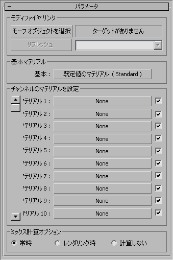

モーファー マテリアルのインタフェースはマテリアル エディタの[パラメータ](Parameters)ロールアウトにあります。
モーファー マテリアルが適用されたオブジェクトの名前を表示します。オブジェクトが指定されていない場合は、「ターゲットがありません」と表示されます。
[モーファー](Morpher)モディファイヤのマーカー リストと同じです。[モーファー](Morpher)モディファイヤで保存したマーカーが表示されます。
モーファー マテリアルと[モーファー](Morpher)モディファイヤのチャネルには対応関係があります。モーファー マテリアルのチャネル 1 にあるマテリアルは、[モーファー](Morpher)モディファイヤのチャネル 1 編集ボックスによって制御されます。
いくつものアクティブなマテリアルがブレンドされている場合、3ds Max の処理速度が遅くなることがあります。 この領域のオプションで、モーフの結果をいつ計算するかを制御できます。
