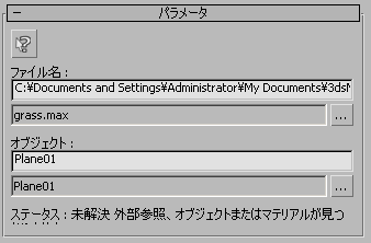

インタフェース
外部参照オブジェクト ダイアログ内で対応する外部参照登録をハイライトしてください
クリックすると[外部参照オブジェクト](XRef Objects)ダイアログ ボックスが開き、ソース ファイルの現在の登録がハイライトされ、そのオブジェクトが外部参照図形のリストに表示されます。まだマテリアルにファイルとオブジェクトを選択していない場合は、[外部参照オブジェクト](XRef Objects)ダイアログ ボックスが表示され、使用するファイルとマテリアルをそこから参照できます。
[ファイル名](File name)フィールド
外部参照マテリアルのソースが格納されているシーン ファイルのパスとファイル名が表示されます。他のパスやファイルを指定するように編集することができます。
ファイル名の表示
ファイル名のみが表示されます。パスは表示されません。
[...]ボタン
ソース ファイルに異なるパスとファイル名を指定するための[ファイルを開く](Open File)ダイアログ ボックスを表示するときにクリックします。ファイルを選択すると、3ds Max[外部参照の合成](XRef Merge)ダイアログ ボックスを表示します。このダイアログ ボックスで、マテリアルの参照先とするオブジェクトを選択できます。
[オブジェクト名](File Name)フィールド
ソース ファイルを示す、ソース オブジェクトの名前を表示します。
オブジェクト名とマテリアル
ソース オブジェクト名と、括弧内にマテリアル名が表示されます。たとえば、「Shaker ( Chrome)」です。
[...]ボタン
外部参照オブジェクトの[ファイル名](File Name)編集ボックスに設定されたシーンを示す、[外部参照の合成](XRef Merge)ダイアログ ボックスを表示します。このダイアログ ボックスで、マテリアルの参照先とする別のオブジェクトを指定できます。
ステータス ライン
マテリアルの状態を表示します。たとえば、ファイルとオブジェクトが両方ともある場合、このフィールドには「状態: 外部参照 解決済」と表示されます。
