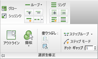

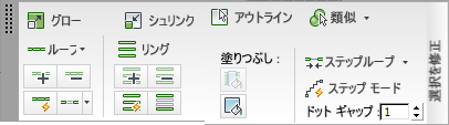

[選択を修正](Modify Selection)パネル
[選択を修正](Modify Selection)パネルには、サブオブジェクト選択に追加または削除するためのツールがあります。一般的なツールと、ループとリングに関するツールの両方があります。
インタフェース
最小化されたリボンの[選択を修正](Modify Selection)パネル
最大化されたリボンで展開された[選択を修正](Modify Selection)パネル
フローティング状態で展開された[選択を修正](Modify Selection)パネル
