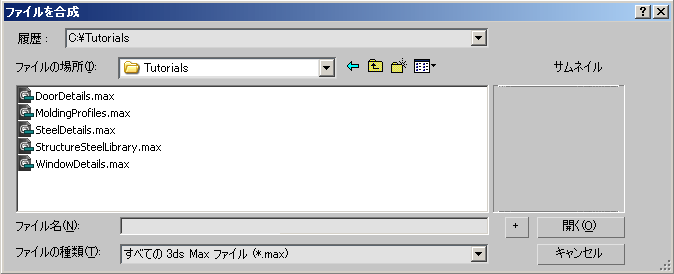

[ファイルを合成](Merge File)ダイアログ ボックス([スウィープ](Sweep)モディファイヤ)
[スウィープ](Sweep)モディファイヤの[ファイルを合成](Merge File)ダイアログ ボックスは、[ファイルから合成](Merge From File)ボタンをクリックすると表示されます。[ファイルから合成](Merge From File)を使用すると、現在のシーンに他のシーン ファイルのシェイプまたは断面のプロファイルを取り込むことができます。

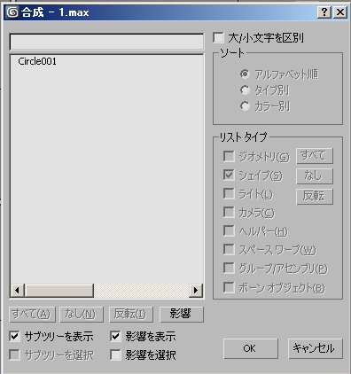

インタフェース
標準のファイル選択ダイアログ ボックスで、合成するシーン ファイルを選択します。MAX ファイルのみを読み込むことができます。
このダイアログ ボックスには、アプリケーション メニュー [読み込み](Import) [合成](Merge)を選択すると表示される[ファイルを合成](Merge File)ダイアログ ボックスと同じ機能がありますが、これには例外が 1 つあります。
カスタム断面として使用できる有効な 2D シェイプを含んでいない MAX ファイルを選択した場合、警告が表示されます。
シーン ファイルを選択したら、[スウィープ](Sweep)モディファイヤで使用するシェイプまたは断面を選択できます。
シーン ファイルに複数のシェイプが含まれている場合は、現在のシーン内のスプラインに沿ってスウィープすることができるシェイプを 1 つだけ選択できます。
[すべて](All)、[なし](None)、[反転](Invert)
これらのボタンは、[スウィープ](Sweep)モディファイヤで[ファイルから合成](Merge From File)を使用している場合は使用できません。
サブツリーを表示
リスト内のシェイプをインデント形式で表示します。このチェック ボックスのチェックマークを消すと、[ソート](Sort)領域のオプションがアクティブになります。
サブツリーを選択
このチェック ボックスは、[スウィープ](Sweep)モディファイヤで[ファイルから合成](Merge From File)を使用している場合は使用できません。
大/小文字を区別
項目名の大文字と小文字を区別します。
[ソート](Sort)領域
これらのオプションは、[スウィープ](Sweep)モディファイヤのシェイプを選択している場合は使用できません。
[リスト タイプ](List Types)領域
