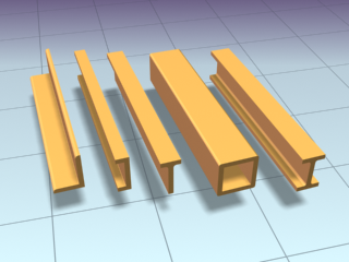

[スウィープ](Sweep)モディファイヤで作成した押し出しの例
