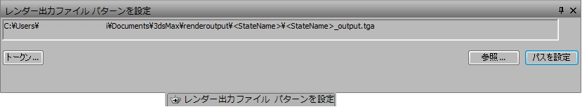

このパネルでは、[すべてのステートをレンダリング](Render All States)を使用するときに、全ステートの出力パスとファイル名を指定します。
このパネルは、タイトル バー([レンダー出力ファイル パターンを設定](Set Render Output File Pattern)と 2 つのボタン)と、以下で説明するコントロールで構成されます。
[レンダー出力ファイル パターンを設定](Set Render Output File Pattern)パネルは、[ステート セット](State Sets)ダイアログ ボックスの下部にドッキングして開かれます。このタイトル バーの右端には、垂直のプッシュピンと X の 2 つのアイコン ボタンがあります。プッシュピン ボタンは、最大化(既定)と最小化の状態間を切り替えます。最小化の状態では、このパネルは[レンダー出力ファイル パターンを設定](Set Render Output File Pattern)タブとして[ステート セット](State Sets)ダイアログ ボックスの下部に表示されます。この状態では、タブの上にマウスを移動してパネルを開くことができ、マウスをパネルから離すと、再度最小限に抑えます。
パネルを閉じるには、[X]ボタンをクリックします。
出力ファイルの既定のパスでは、[ユーザ パスの設定](Configure User Paths)  [ファイル I/O](File I/O)
 [ファイル I/O](File I/O)  [RenderOutput]パスを使用します。 ここに、{ステート名}トークンを使用したステートの名前を持つフォルダと、{ステート名}_output.tga という名前のファイルが追加されます。 たとえば、ステート名が BrightLight の場合、/BrightLight という名前のフォルダに BrightLight_output.tga という名前のファイルが出力されます。
既定のパスを使用するには、このフィールドを編集せずに、[パスを設定](Set Path)をクリックします。

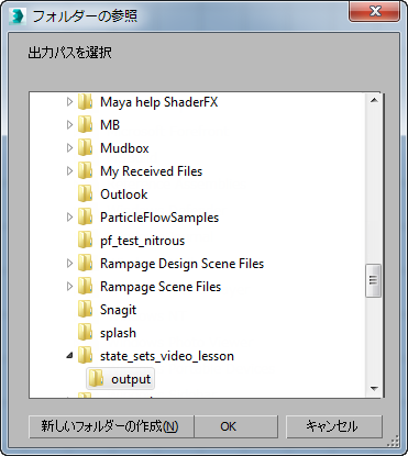

パスを変更するには、まず、テキスト フィールドをクリックし、次に、キーボードを使用します。 編集したパスとパターンを適用するには、[パスを設定](Set Path)をクリックします。 これで、このパスが、現在のすべてのステートにプロパティ変更として適用されます。
