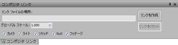

[コンポジタ リンク](Compositor Link)パネルは、[ステート セット](State Sets)ダイアログ ボックスの下部にドッキングして開かれます。このタイトル バーの右端には、垂直のプッシュピンと X の 2 つのアイコン ボタンがあります。プッシュピン ボタンは、最大化(既定)と最小化の状態を切り替えます。最小化の状態では、このパネルは[コンポジタ リンク](Compositor Link)タブとして[ステート セット](State Sets)ダイアログ ボックスの下部に表示されます。この状態では、タブの上にマウスを移動してパネルを開くことができ、マウスをパネルから離すと、再度最小限に抑えます。
パネルを閉じるには、[X]ボタンをクリックします。

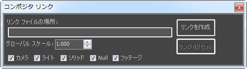

 [コンポジタ リンク](Compositor Link)パネルには、次のような複数のコントロールが含まれています。
- リンク ファイルの場所
- このフィールドは読み込み専用です。[リンクを作成](Create Link)で設定したリンク ファイルのパスと名前が表示されます。
- リンクを作成/リンクに更新
- ボタンが[リンクを作成](Create Link)の場合は、クリックしてリンク ファイル(SOF 形式)のパスとファイル名を指定します。既存のリンク ファイルを選択すると、ステート セットでは、ファイルを上書きするのではなく、既存のデータを使用します。 リンク ファイルの設定後、ボタンの名前は[リンクに更新](Update to Link)に変わります。 ステート セットの設定の変更後にこのボタンをクリックすると、データが合成アプリケーションに再送信されます。  注: [リンクに更新](Update to Link)を 3ds Max で使用すると、After Effects の対応するボタンが[リンクから更新](Update From Link)に変わります。
 グローバル スケール グローバル スケール
- オブジェクトの状態のジオメトリのスケールを変更することができます。オブジェクトの After Effects での操作を簡単にすることができます。既定値は 1.000 です。 通常、3ds Max では 1.000 に設定されているグローバル スケールをそのままにしておき、After Effects ではリンクを作成または更新する前に[コンポジタ リンク設定](Compositor Link Settings)ダイアログでグローバル スケールの値を大きくします。
- カメラ/ライト/ソリッド/ヌル/フッテージ
- [オブジェクト](Objects)ステートを使用して、合成アプリケーションに転送するデータのタイプを設定するには、これらのチェック ボックスを使用します。 注: ステート セットでは、3D データを After Effects に書き出す際、平面プリミティブをソリッドとして、他のすべてのジオメトリを null として送信します。
- リンクをリセット
- [リンク ファイルの場所](Link File Location)フィールドをクリアし、付随するボタンのテキストを[リンクを作成](Create Link)に復元します。これにより、このボタンをクリックして新しいコンポジタ リンク ファイルを設定できます。
