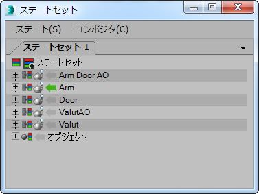

マスター ステートのすぐ下のレベルにある各項目を子のステート、または単にステートと呼びます。 これらは、シーンの変更を追跡するときに操作する個別のオブジェクトです。[オブジェクト](Objects)ステートは特殊なケースです(後述)。これは、ライトなどのオブジェクトを合成アプリケーションに転送するために使用できます。
変更をステートに記録するには、ステート名の右にある円形状のボタンを使用します。また、ステートを切り替えるには、対応する矢印ボタンをクリックします。矢印ボタンをクリックして状態を切り替えると、記録された変更内容をアクティブにしたり非アクティブにしたりできます。
変更を記録すると、ダイアログ リストの状態のエントリには、記録されたプロパティを示す子項目がネストされます。 それらの変更を確認するには、子ステート項目を展開し、それらを調整してステートを変更します。

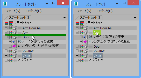

ステートはネストすることができます。ネストされた子ステートは、親の設定に準拠します。たとえば、あるステートでオブジェクトを非表示にした後に、別のステートでレンダリング解像度を変更したとします。この最初のステートを 2 番目のステートにネストすると、最初のステートでは、オブジェクトが非表示になり、さらにレンダリング解像度が変更されます。
状態を別のステートにネストするには:
ステートを移動するには:
ドラッグしている間、カーソル位置の緑のハイライト表示は、移動しているステートの移動先を示します。
左: ステートの順序変更
右: ステートのネスト

[ステートをアクティブ化](Activate State)切り替え
)、ステートの記録されたプロパティが有効になります。 オンの場合はさらに、既存の記録されたプロパティの変更も可能です。変更は、リスト エントリで直接、または標準の 3ds Max コントロールを使用して行い、変更を記録する必要はありません。 オフの場合は、シーンでは、グローバル プロパティ(ステートに記録されずに適用されたプロパティ)のみが使用されます。
[ステートをアクティブ化](Activate State)は、ラジオ ボタン コントロールと切り替えの両方として機能します。 一度にアクティブにできるステートは 1 つのみであり、あるステートがアクティブのときに別のステートをアクティブにすると、アクティブだったステートは非アクティブになります。 全ステートを非アクティブにするには、グローバル シーン設定に戻り、アクティブ切り替えをクリックします。
