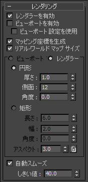

[レンダリング](Rendering)ロールアウト
このコントロールを使って、シェイプの[レンダリング可能](renderability)のオン、オフを切り替えたり、レンダリングしたシーン内でのシェイプの厚さを指定したり、マッピング座標を適用したりできます。スプライン メッシュは、ビューポートに表示できます。側面の数などのレンダリング パラメータをアニメートすることができます。ビューポート設定はアニメートできません。
[メッシュの編集](Edit Mesh)モディファイヤを適用することにより、または編集可能メッシュに変換することにより、表示されたメッシュをメッシュ オブジェクトに変換することもできます。[ビューポート 設定を使用](Use Viewport Settings)にチェックマークが付いている場合、このメッシュの変換でビューポート設定が使用されます。チェックマークが付いていない場合は、レンダラー設定が使用されます。これにより最大限の柔軟性が生まれ、ビューポートに表示されたメッシュを常に変換できるようになります。
レンダラーを有効
このチェック ボックスにチェックマークが付いている場合、シェイプは、レンダラーに対して設定された[円形](Radial)または[矩形](Rectangular)のパラメータを使用して、3D メッシュとしてレンダリングされます。
ビューポートを有効
このチェック ボックスにチェックマークが付いている場合、シェイプは、レンダラーに対して設定された[円形](Radial)または[矩形](Rectangular)のパラメータを使用して、3D メッシュとしてビューポートに表示されます。
ビューポート設定を使用
さまざまなレンダリング パラメータを設定し、[ビューポート](Viewport)設定によって生成されるメッシュを表示します。[ビューポートを有効](Enable in Viewport)にチェックマークが付いている場合のみ使用できます。
マッピング座標を生成
このチェック ボックスにチェックマークを付けると、マッピング座標が適用されます。既定値ではチェックマークが付いていません。
U 座標はスプラインの厚さの周りに一度巻き付き、V 座標はスプラインの長さに沿って一度マッピングされます。タイリングはマテリアル自体のタイリング パラメータを使用して行われます。
リアル-ワールド マップ サイズ
オブジェクトに適用されるテクスチャがマッピングされたマテリアルのスケーリング方法を制御します。スケール値は、適用されるマテリアルの[座標](Coordinates)ロールアウトの[リアル-ワールド スケールを使用](Use Real-World Scale)の設定によって制御します。既定値ではチェックマークが付いていません。
ビューポート
オンにすると、[ビューポートを有効](Enable In Viewport)にチェックマークが付いている場合に、ビューポートに表示されるシェイプの[円形](Radial)または[矩形](Rectangular)のパラメータを指定できます。
レンダラー
これを選択すると、[ビューポートを有効](Enable In Viewport)チェック ボックスにチェックマークが付いている場合に、レンダリングまたはビューポートに表示されるシェイプの[円形](Radial)または[矩形](Rectangular)のパラメータを指定できます。
円形
3D メッシュを円柱状のオブジェクトとして表示します。
  • [厚さ](Thickness) ビューポートまたはレンダリングされたスプライン メッシュの直径を指定します。既定値は 1.0、範囲は 0.0 ~ 100,000,000.0 です。
    スプラインが、それぞれ 1.0 と 5.0 の厚さでレンダリングされている状態
  • [側面](Sides) ビューポートまたはレンダラーのスプライン メッシュに対応する側面(または面)の数を設定します。たとえば、値 4 を指定すると、四角形の断面が表示されます。
  • [角度](Angle) ビューポートまたはレンダラーの断面の回転位置を調整します。たとえば、スプライン メッシュに四角形の断面がある場合、[角度](Angle)を使用して「フラットな」側面を下に配置することができます。
矩形
スプラインのメッシュのシェイプを矩形として表示します。
  • [アスペクト](Aspect) 矩形の断面のアスペクト比を設定します。[ロック](Lock)チェック ボックスで、アスペクト比をロックできます。 [ロック](Lock)チェック ボックスにチェックマークが付いている場合、幅が奥行きに対してロックされ、幅と奥行きの比率が一定になります。
  • [長さ](Length) ローカル Y 軸に沿って断面のサイズを指定します。
  • [幅](Width) ローカル X 軸に沿って断面のサイズを指定します。
  • [角度](Angle) ビューポートまたはレンダラーの断面の回転位置を調整します。たとえば、四角形の断面がある場合、[角度](Angle)を使用して「フラットな」側面を下に配置することができます。
  • [アスペクト](Aspect) 長さと幅の比率です。このコントロールは[長さ](Length)の設定にリンクされています。[アスペクト](Aspect)がロックされていない場合、[長さ](Length)を変更すると[アスペクト](Aspect)が、[アスペクト](Aspect)を変更すると[長さ](Length)が変更されます。[アスペクト](Aspect)がロックされている場合、このコントロールは無効になります。[長さ](Length)または[幅](Width)を変更すると、自動的に対応する[幅](Width)または[長さ](Length)が現在のアスペクト比を保ったまま変更されます。
自動スムーズ
このチェック ボックスにチェックマークが付いている場合、[しきい値](Threshold)の設定で指定されたしきい値を使って、スプラインに自動スムーズが実行されます。[自動スムーズ](Auto Smooth)では、スプライン セグメント間の角度を基にスムージングを設定します。隣接する 2 つのセグメントは、両者のセグメントの間の角度がしきい値より小さい場合は、どれも同じスムージング グループに入ります。
しきい値
角度のしきい値を度数で指定します。隣接する 2 つのスプライン セグメントは、両者のセグメントの間の角度がしきい値より小さい場合は、どれも同じスムージング グループに入ります。
