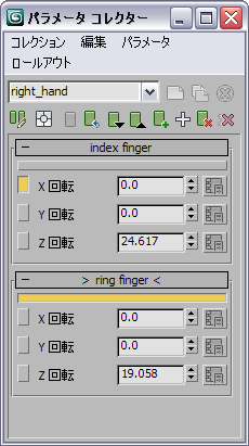

パラメータ コレクターでは、アニメート可能なパラメータのソートや表示により、1 ~ 2 回のクリックで選択したパラメータ セットにアクセスし、キーを設定できます。これは、パラメータの変更に応じてダイナミックに再生成されるサイズ変更可能なダイアログ ボックスの形式をとっています。このダイアログ ボックスでは、ドラッグ アンド ドロップによるロールアウトの並べ替えがサポートされています。コレクションはシーンと一緒に保存され、他のシーンに合成できます。
パラメータ コレクターの最も強力な機能の 1 つは、絶対モードまたは相対モードで、コレクション内のすべてのパラメータを同時に変更できることです。たとえば、キャラクタの手をアニメートしている場合、パラメータ コレクターを使用してすべての指を曲げ、拳を形成することができます。

インタフェース
パラメータ コレクターは、メニュー バー、ツールバー、およびダイアログ ボックス ツールを使用して作成および変更されるロールアウトの形式をとっています。このダイアログ ボックスは水平方向にも垂直方向にもサイズ変更できます。展開すると、すべてのロールアウトを同時に表示できます。

ロールアウト
パラメータ コレクターでのロールアウトは、コマンド パネル上と同様に機能します。タイトル バーをクリックしてロールアウトを展開および集約したり、タイトル バーをドラッグして他の場所に移動したりすることができます。すべてのロールアウトが表示されるように、ダイアログ ボックスのサイズを変更することができます。
選択可能なロールアウトは一度に 1 つです。ロールアウトを選択するには、タイトルの下の水平バーをクリックします。選択すると、このバーはオレンジ色がかった黄色になり、ロールアウトのタイトルが山括弧で囲まれます(例: 「> Hand Parameters <」)。
ロールアウトの各パラメータのインタフェースは、次のとおりです。
[パラメータを選択]
ロールアウトの左側の小さいチェック ボタンです。クリックすると、パラメータの選択状態が切り替わります。これが選択されている場合、ボタンは押された状態で表示され、オレンジ色がかった黄色になります。
