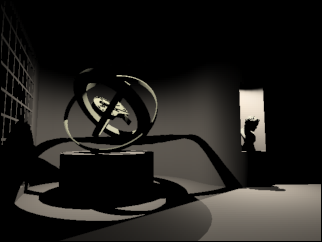

グローバル イルミネーションなしでレンダリングされたシーン
