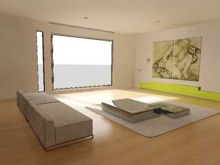

ファイナル ギャザーのみを使用してレンダリングした、日光のみで照らされた室内シーン

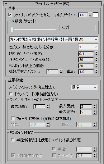

[基本](Basic)領域
ファイナル ギャザーを有効
このチェック ボックスにチェックマークが付いている場合、mental ray レンダラーはファイナル ギャザーを使用して、グローバル イルミネーションを作成したり、その品質を改善したりします。既定値ではチェックマークが付いています。
[レンダリング フレーム ウィンドウ](Render Frame Window)の下部パネルにある[ファイナル ギャザー精度](Final Gather Precision)スライダを一番左にすると、[ファイナル ギャザーを有効](Enable Final Gather)がオフになります。
ヒント: ファイナル ギャザーを使用しないと、グローバル イルミネーションは斑状に表示されますが、ファイナル ギャザーを指定するとレンダリング時間が長くなります。[ファイナル ギャザーを有効](Enable Final Gather)をオフにしてシーンをプレビューし、最終レンダリングの場合にはチェックマークを付けます(グローバル イルミネーションの計算に使用されるフォトン数を増やすと、グローバル イルミネーションが向上する)。
[強度](Multiplier)/[カラー見本](color swatch)
これらの設定を調整して、ファイナル ギャザーによって累積された間接光の強度とカラーを制御します。既定値は 1.0 /白で、この場合、物理的に正しいレンダリングが生成されます。
これらの設定は、ファイナル ギャザー効果の影響を調整することにより、イメージの品質を向上するのに便利です。
[FG 精度 プリセット](FG Precision Presets)スライダ
ファイナル ギャザー用の手軽で簡単な設定です。既定値のプリセットは[ドラフト](Draft)、[低](Low)、[中](Medium)、[高](High)、[最高](Very High)、[カスタム](Custom)です(既定値では[カスタム](Custom)に設定されます)。[ファイナル ギャザーを有効](Enable Final Gather)にチェックマークが付いている場合のみ使用できます。
プリセットは、以下の設定に影響します。
  • [初期 FG ポイント密度](Initial FG Point Density)
  • [各 FG ポイントごとの光線数](Rays per FG Point)
  • [FG ポイント数上の補間]
プリセット設定は、テキスト ファイル mentalray_fg_presets.ini に定義されています。このファイルは、3ds Max のインストール ディレクトリの ¥plugcfg フォルダにあります。このファイルを編集すれば、既存のプリセットを修正したり、新しいプリセットを追加したりできます。
このコントロールは、[レンダリング フレーム ウィンドウ](Rendered Frame Window)の[ファイナル ギャザー精度](Final Gather Precision)と同じです。

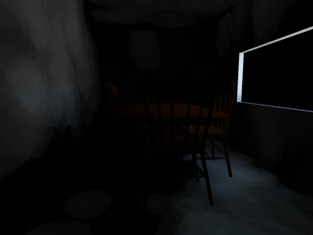

この結果、光の少ないシーンで[ノイズ フィルタリング](Noise Filtering)を[なし](None)に設定すると、全体的な照明を大きく増やすことができます。以下のレンダリング イメージは、窓から入ってくるスカイライトでのみ照らされた屋内シーンですが、[ノイズ フィルタリング](Noise Filtering)は[標準](Standard)([拡散反射光バウンス](Diffuse Bounces)は 1)に設定されており、非常に暗いシーンになっています。
[ノイズ フィルタリング](Noise Filtering) = [標準](Standard)

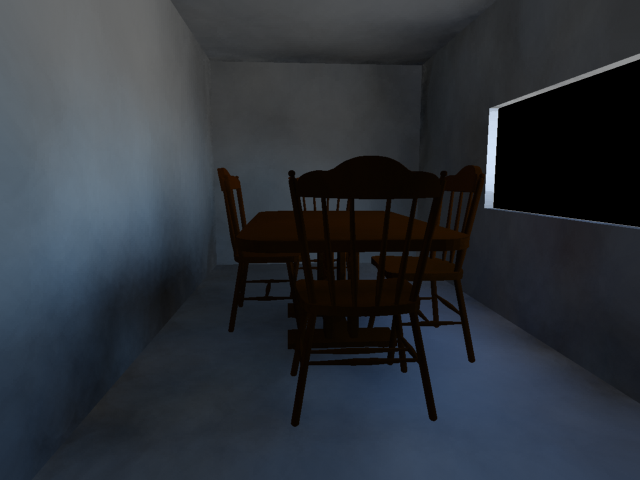

次の図は、同じシーンを[ノイズ フィルタリング](Noise Filtering)を[なし](None)にしてレンダリングしたもので、ずっと明るくなっています。ただし、光が不均一であることに注目してください。
[ノイズ フィルタリング](Noise Filtering) = [なし](None)

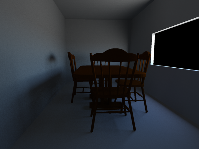

このようなケースでは、[ノイズ フィルタリング](Noise Filtering)を[標準](Standard)に設定し、窓の開口部に Sky ポータルを使用すると、少しレンダリング時間は長くなりますが、次の図のようにより優れた結果になります。
[ノイズ フィルタリング](Noise Filtering) = [標準](Standard) + Sky ポータル
上の図は、Sky ポータルライトによってできたイスや机の脚のリアルな影によって、さらによい結果が得られました。
