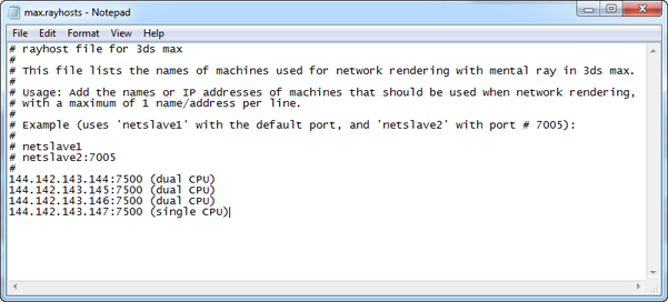

また、各サテライトに関する情報は、RAYHOSTS ファイルに保存します。サテライト システムは、[ディストリビュート バケット レンダリング](Distributed Bucket Rendering)ロールアウトの[追加](Add)ボタンを使用して設定します。以下の「インタフェース」を参照してください。
mental ray スタンドアロン システムを使用する場合は、リモート ホスト(3ds Max を実行しているシステムを除くすべてのシステム)に、mental ray レンダラー(ray.exe)が必要です。このためには、すべてのリモート ホストで mental ray インストーラを実行する必要があります。この方法についての手順は、NVIDIA 社が販売している mental ray レンダラーに添付されています。
リモート ホストが ray.exe のインスタンスをライセンス下で実行するように設定されると、RAYHOSTS ファイルでこれらのホストを指定するだけで、これらを使用してディストリビュート レンダリングが実行できるようになります。ホストを RAYHOSTS ファイルに追加するには、サテライト プロセッサを追加する場合と同じように、[追加](Add)ボタンを使用します。詳細は、以下の「インタフェース」を参照してください。

rayhost ファイルの例

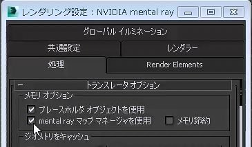

[トランスレータ オプション](Translator Options)ロールアウトで、[プレースホルダ オブジェクトを使用](Use Placeholder Objects)および[mental ray マップ マネージャを使用](Use mental ray Map Manager)にチェックマークを付けます。
トランスレータ オプション

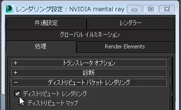

[ディストリビュート バケット レンダリング](Distributed Bucket Rendering)ロールアウトで、[ディストリビュート レンダリング](Distributed Render)にチェックマークを付けます。

このチェック ボックスにチェックマークが付いている場合、mental ray レンダラーはディストリビュート レンダリングに複数の サテライト システムまたはホスト システムを使用できます。リストでは、使用するシステムが指定されます。既定値ではチェックマークが付いていません。
その他のディストリビュート レンダリング コントロールは、[ディストリビュート レンダリング](Distributed Render)がオンになっていなければ使用できません。

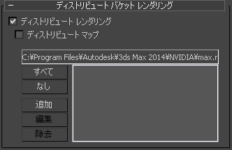

このチェック ボックスにチェックマークを付けると、ディストリビュート レンダリングをサポートする各従属マシン上ですべてのテクスチャ マップが検出されます。これにより、mental ray は TCP/IP を使って各従属マシンにすべてのマップを配置する必要がなくなるため、時間が短縮されます。オフにすると、レンダリングに使用されるすべてのマップがローカル システム、すなわちレンダリングを開始するシステムに配置されるように指定します。既定値ではチェックマークが付いていません。
[ディストリビュート マップ](Distributed Maps)をオンにして、従属マシン上でマップが見つからなかった場合、単にそのマップは従属マシン上でレンダリングされずレンダリング出力が不正になります。また、mental ray メッセージ ウィンドウにエラー メッセージが表示されます。
ローカル レンダリングのみ行う場合、この設定は影響しません。
ディストリビュート レンダリングの場合、すべてのシステムのマップに全く同じ名前およびディレクトリ パスが指定されていなければなりません。
RAYHOSTS ファイルの名前とパスが表示されます。
RAYHOSTS ファイルを選択した後、このリストに分散 mental ray レンダリングに使用できるホスト システムが表示されます。このリストで特定のレンダリングに使用するホストのみを選択できます。[ディストリビュート レンダリング](Distributed Render)を有効にしてレンダリングする場合、mental ray レンダラーはこのリストで名前がハイライトされているホストのみを使用します。ホスト名をクリックして選択します。選択したホスト名の選択を解除するには、もう一度クリックします。
[ディストリビュート レンダリング](Distributed Render)にチェックマークが付いていても、[レンダリング](Render)をクリックしたときにホストのリストが空であれば、3ds Max ではディストリビュート バケット レンダリングを実行しません。
ホスト リスト内のすべてのシステム名をハイライトします。
ホスト リスト内のすべてのシステム名のハイライトをクリアします。
クリックすると、[DBR ホストを追加/編集](Add/Edit DBR Host)ダイアログ ボックスが表示され、RAYHOSTS ファイルにホスト プロセッサを追加できます。
クリックすると、[DBR ホストを追加/編集](Add/Edit DBR Host)ダイアログ ボックスが表示され、RAYHOSTS ファイル内のハイライト表示されたホスト プロセッサのエントリを編集できます。1 つのリスト エントリがハイライト表示されている場合のみ使用できます。
クリックすると、現在ハイライトされているホスト プロセッサがリストおよび RAYHOSTS ファイルから削除されます。1 つ以上のリスト エントリがハイライト表示されている場合のみ使用できます。

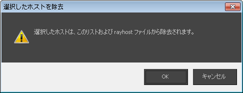

[削除](Remove)をクリックすると、[選択したホストを削除](Remove Selected Hosts)ダイアログ ボックスが表示され、ホスト記述子が両方の場所から削除されることを示す次のような警告メッセージが表示されます。
削除したホストを復元するには、もう一度[追加](Add)ボタンを使用します。
