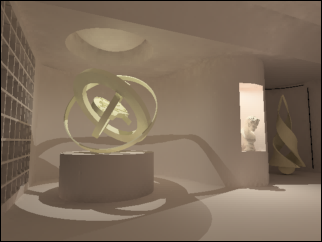

同じシーンにファイナル ギャザーを使用してグローバル イルミネーションをスムージング

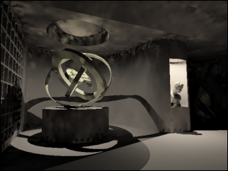

同じシーンをグローバル イルミネーションなし、ファイナル ギャザーありでレンダリング(比較用)
