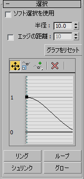

ソフト選択を有効にし、頂点の編集に使用できるようにします。
[スキン モーフ](Skin Morph)での[ソフト選択](Soft Selection)の動作は、3ds Max での他の3ds Max動作と似ています。ただし、[スキン モーフ](Skin Morph)では[ピンチ](Pinch)と[バブル](Bubble)を設定する代わりにグラフの形を直接調整できるほか、ソフト選択領域の範囲を決める際には、[フォールオフ](Falloff)の代わりに[半径](Radius)の設定を使用します。
ソフト選択領域の範囲を、システム単位で指定します。
このチェック ボックスにチェックマークが付いている場合、[エッジの距離](Edge Limit)の数値設定でソフト選択領域の範囲が決まります。この数値は、選択した頂点からのエッジの数を示します。
ソフト選択のグラフを既定値に設定します。このボタンは、頂点やハンドルが表示されなくなり、操作不能になった場合に使用します。
[スキン モーフ](Skin Morph)には、ソフト選択の特性をグローバルに編集できる、全機能が搭載された小さいカーブ グラフが用意されています。このグラフは、3ds Max に含まれる他のカーブ グラフ(カーブ エディタなど)と同様に動作します。グラフの上にあるツールバーには、グラフ上のポイントの移動とスケール、および新しいポイントの挿入が行える機能が含まれています。グラフを右クリックすると、同じ機能を使用できます。グラフの点を右クリックすると、コーナー、または 2 つのベジェ タイプのうちいずれかに設定できます。ベジェ ポイントを選択した場合、カーブのハンドルを動かすことで再シェイプできます。
頂点選択を広げます。まず、頂点選択がエッジ選択に変換され、選択されたエッジに平行なエッジがすべて選択されます。次に、新しいエッジ選択が再び頂点選択に変換されます。[リング](Ring)を使用するには、同じエッジ上で少なくとも 2 つの頂点が選択されていることが必要です。
頂点選択を広げます。まず、頂点選択がエッジ選択に変換され、位置が揃っているエッジがすべて選択されます。次に、新しいエッジ選択が再び頂点選択に変換されます。[ループ](Loop)を使用するには、同じエッジ上で少なくとも 2 つの頂点が選択されていることが必要です。
最も外側の頂点を選択解除することで、頂点選択の範囲を縮小します。選択のサイズをこれ以上減らせない場合は、残っている頂点が選択解除されます。
頂点選択の範囲をすべての可能な方向へ拡大します。

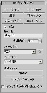

[ローカル プロパティ](Local Properties)ロールアウトには、個々のモーフの作成および編集のための機能が含まれています。[モーフ名](Morph Name)や[影響角度](Influence Angle)などは、それぞれのモーフに固有の設定です。
現在のフレームで、ハイライト表示されているボーンのモーフを設定します。また、ボーンの現在の方向でこのモーフの「ポーズ」を設定し、リスト ウィンドウの階層表示で示されているとおりに、ボーンを 100% に設定します。モーフを編集すると、スキン オブジェクトはこの方向に戻り、この方向を維持します。
モーフを作成すると、現在のポーズに含まれるすべての頂点(つまり、初期ポーズからのオフセット)がオレンジ色で表示されます。また、モーフ名の既定値が作成され、リスト ウィンドウでハイライト表示されているボーンの子として追加されます。
[エッジを表示](Show Edges)のチェックマークを消してください。 ハイライト表示されたモーフを、リスト ウィンドウ内の親ボーンから削除します。モーフがハイライト表示されている場合のみ使用できます。
頂点を変換して現在のモーフを整形できます。[編集](Edit)モードを終了するには、[編集](Edit)ボタンを再度クリックします。
[編集](Edit)モードで頂点を変換すると、モーフ ターゲットが作成されます。変換されたそれぞれの頂点は、モーフを操作しているボーンの角度に基づいて、モーフ値が 100.0 まで増加するにしたがって、モーフ ターゲットの位置(または方向、もしくはスケール)に移動していきます。その後、モーフ値が減少するにつれて離れていきます。
[編集](Edit)モードで頂点を変換すると、頂点の色もオレンジ色から黄色に変わります。そのため、現在のモーフに含まれている頂点を簡単に確認できます。
[編集](Edit)を選択すると、このモーフの 100%「ポーズ」の向きでスキン オブジェクトが配置されます(上の[モーフを作成](Create Morph)を参照)。ポイント サブオブジェクト レベルも有効になるので、標準的な 3ds Max 変換ツールを使用して頂点を変換できます。
モーフ内の選択した頂点を保持しますが、それらの頂点のデルタ(初期ポーズからの変化)を 0 (ゼロ)にリセットします。
モーフの方向を、モーフを制御するボーンの現在の方向に設定します。
このオプションを使用すると、モーフの効果が最大になる角度を変更できます。たとえば、フレーム 120 で二頭筋の隆起を作成した後で、フレーム 150 でマッスルが最大になるように変更する場合は、フレーム 150 に移動し、リスト ボックスでモーフを選択し、[方向をリセット](Reset Orientation)をクリックします。
選択した頂点を現在のモーフから除去します。そのモーフの一部として適用されたアニメーションも、すべて削除されます。
このコマンドは、モーフ アニメーションに含まれない頂点を除去して、メモリを節約する場合に使用してください。
このチェック ボックスにチェックマークが付いている場合、モーフはアクティブです。チェックマークが付いていない場合、モーフはアニメーションに表示されず、リスト ボックスに[無効](Disabled)というテキストが表示されます。既定値ではチェックマークが付いています。
モーフごとに有効/無効を設定できることで、各モーフの効果を分離したり、組み合わせてテストすることが可能です。
現在のモーフの名前が表示されます。名前の変更も可能です。
ボーンの現在の方向を基準にした角度。この範囲内でモーフが行われます。既定値は 90.0 です。
このパラメータは重要です。影響角度は、モーフ作成時の方向にあるボーンを中心にした、円錐と考えることができます。たとえば、[影響角度](Influence Angle)が既定値の 90.0 度に設定されているとします。ボーンの回転が、モーフ作成時の方向から 45 度以上離れた位置で開始された場合、その時点ではモーフは無効です。ボーンが 45 度の位置からモーフの方向に向かって移動するにつれて、モーフは最大値に達するまで増加します。その後、ボーンの回転が遠ざかるにつれてモーフは徐々に減少し、モーフの方向から 45 度以上離れた位置まで移動するとなくなります。
ボーンが影響角度内を移動するのに伴う、モーフの変化の割合を指定します。ドロップダウン リストを使用して、[線形](Linear)、[くぼみ](Sinual)、[高速](Fast)、[低速](Slow)の 4 種類のフォールオフから 1 つを選択します。[カスタム フォールオフ](Custom Falloff)を選択した場合は、[G](グラフ)ボタンをクリックして、標準のカーブ グラフ コントロールを使ってフォールオフを編集できます。
ボーンの角運動の追跡方法を指定します。これは、ボーン単位の設定で、モーフ単位ではありません。既定値は[球体関節](Ball Joint)です。
異なるメッシュをモーフ ターゲットとして使用できます。ボタン(ラベルの既定値は[- None -])をクリックしてから、ターゲット オブジェクトを選択します。ターゲット オブジェクトのメッシュ構造は、[スキン モーフ](Skin Morph)オブジェクトのものと同じであることが必要です。外部メッシュを指定すると、その名前がボタンに表示されます。
アニメートされたスキン メッシュでは、セクションが相互に貫通しているため、特定の頂点を選択してモーフすることが困難な場合がありますが、外部メッシュを使用すれば、アニメートされたスキン メッシュではなく基準のポーズを使用するターゲット メッシュ内で、より簡単にモーフ ターゲットを設定できます。この場合は、[選択した頂点のみを再読み込み](Reload Only Selected Verts)チェック ボックスにチェックマークを付けておく方がよいでしょう。
外部メッシュで編集された頂点位置を使用して、[スキン モーフ](Skin Morph)オブジェクトを更新します。
このチェック ボックスにチェックマークが付いている場合、[ターゲットを再ロード](Reload Target)により、[スキン モーフ](Skin Morph)メッシュ内で選択されている頂点の位置のみが、ターゲット メッシュからコピーされます。チェックマークが付いていない場合は、すべての頂点の位置がコピーされます。既定値ではチェックマークが付いていません。
