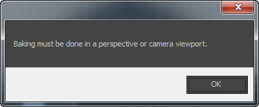

すべてのビューポートが正投影ビューである場合は、次の警告が表示される場合があります。
このような場合は、ビューポートのいずれかをパース ビューまたはカメラ ビューに切り替えて、pop.bakeselpeople() を再度実行します。
