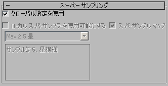

[スーパー サンプリング](SuperSampling)ロールアウトは、アーキテクチャル、レイトレース、標準、および Ink 'n Paint マテリアルで使用されます。このロールアウトによってスーパー サンプリングの方法を選択できます。スーパー サンプリングは、マテリアルに追加のアンチエイリアシング パスを実行します。時間はかかりますが画質は向上します。スーパー サンプリングは、非常に滑らかな鏡面反射光ハイライト、微妙なバンプ マップ、または高い解像度をレンダリングする必要のあるときに特に役立ちます。
3ds Max の既定値では、単一のスーパー サンプリング方法がシーン内のすべてのマテリアルに適用されます。 この機能により、シーンをより詳細に制御できます。[レンダリング](Rendering)ダイアログ ボックスからグローバル レベルでスーパー サンプリングを制御できるので、多数のマテリアルを使用する大きなモデルに特に有効です。[グローバル設定を使用](Use Global Settings)をオフにすると、この設定をローカルで無効にできます。また、VIZ Render から読み込まれた DRF ファイルとの互換性を提供し、ワークフローの複製を可能にします。
スーパー サンプリングは最終レンダリングで不具合が見つかったときに使用してください。たとえば、薄いバンプ マップに生じる火花のようなぎざぎざのバンプは、スーパー サンプリングで修正できます。スーパー サンプリングをオンにしてもメモリを余分に消費するわけではありませんが、レンダリングに時間はかかります。

このチェック ボックスにチェックマークが付いている場合、マテリアルでは[既定値のスキャンライン レンダリング](Default Scanline Renderer)ロールアウトで設定されているスーパー サンプリング オプションが使用されます。既定値ではチェックマークが付いています。
このチェック ボックスにチェックマークが付いている場合、マテリアルにスーパー サンプリングが適用されます。既定値ではチェックマークが付いていません。
適用するスーパー サンプリングの方法を選択します。このリストは、[グローバル設定を使用](Use Global Settings)のチェックマークを消したときだけアクティブになります。既定値は Max 2.5 スターです。
このチェック ボックスにチェックマークが付いている場合、マテリアルに適用したマップもスーパー サンプリングされます。チェックマークが付いていない場合、スーパーサンプラーはマップにピクセル平均を使用します。このチェック ボックスは、[グローバル設定を使用](Use Global Settings)のチェックマークを消したときだけアクティブになります。既定値ではチェックマークが付いています。
