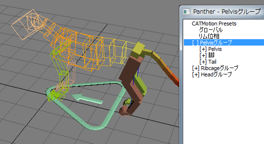

ハブ グループは、それ自体では要素ではなく、リグ コンポーネントを組成するために使用されるリグのサブセットです。ハブ グループは、ハブ、そのリム、任意の尾で構成されます。
ハブ グループは、常に CATMotion エディタなどの CATRig 階層とともに表示されます。ハブ グループ名は、ハブの名前に「Group」を追加したものです。たとえば、「RibcageGroup」のようになります。
豹のリグの PelvisGroup
