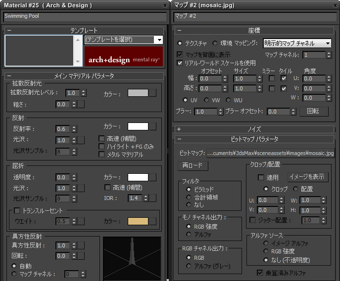

マテリアルおよびマップには、調整可能なさまざまなパラメータがあります。マテリアルまたはマップのパラメータを確認するには、ノードをダブルクリックします。パラメータ エディタにパラメータが表示されます。
パラメータはパラメータ エディタのロールアウトに表示されます。
左: パラメータ エディタのマテリアル ノード用コントロール
右: パラメータ エディタのビットマップ ノード用コントロール

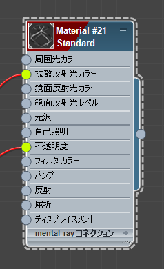

子ノードのパラメータを表示するためのもう 1 つの方法として、子ノードがワイヤされている入力ソケットをダブルクリックすることもできます。
ノードのパラメータは、アクティブ ビューのパラメータ エディタに表示されている間、破線の枠付きで表示されます。
パラメータ エディタに表示されたノードはハイライト表示されます。
