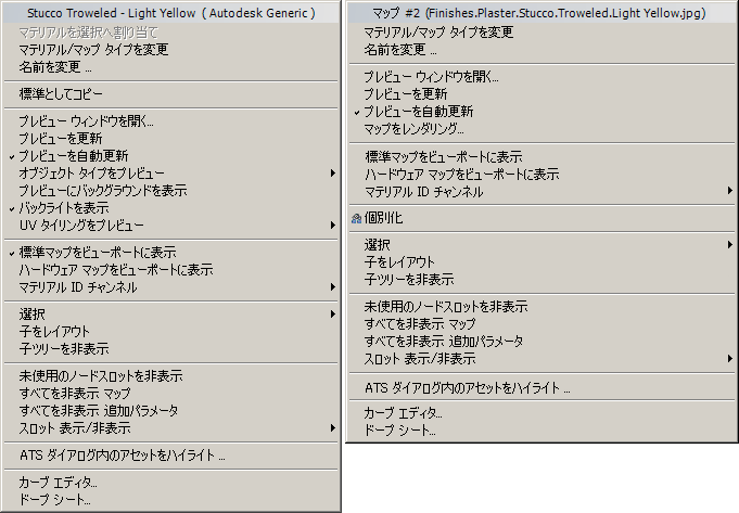

マテリアル ノードとマップ ノードの右クリック メニュー
マテリアルまたはマップ ノードを右クリックすると、マテリアルまたはマップを表示および管理するためのさまざまなオプションが表示されます。
複数のマテリアルまたはマップ ノードを選択した場合にも右クリック メニューが表示されます。この場合、ノードのグループに対して追加パラメータを表示するなど、一度に複数のノードにオプションを適用することができます。 選択したオプションが、選択しているノードに適用されない場合(コントローラ ノードに対するマテリアルの表示など)は、オプションは無視されます。

マテリアルを選択へ割り当て
この項目はマテリアル ノードにのみ表示されます。
現在のマテリアルを現在の選択内のすべてのオブジェクトに割り当てます。
キーボード ショートカット: A
メニュー選択: [マテリアル](Material)メニュー [マテリアルを選択へ割り当て](Assign Material to Selection)
ツールバー ボタン: ([マテリアルを選択へ割り当て](Assign Material to Selection))
マテリアル/マップ タイプを変更
異なるタイプのマテリアルまたはマップを選択できるように、マテリアル/マップ ブラウザをダイアログ ボックスとして開きます。
名前を変更
マテリアルまたはマップの名前を変更するためのダイアログ ボックスが表示されます。
ビットマップを編集
この項目は、ビットマップであるマップ ノードにのみ表示されます。
ペイントや Photoshop などのビットマップ エディタを指定してある場合は、[ビットマップを編集](Edit Bitmap)を選択するとそのビットマップ エディタが起動され、ビットマップ エディタ内に現在のビットマップが開きます。
ビットマップ エディタの指定は、スレート マテリアル エディタの[オプション](Options)ダイアログ ボックスで行います。
ビットマップ エディタをまだ指定していない場合は、3ds Max のファイル ダイアログ ボックスが開き、ファイルを選択できるようになります。その後、このプログラムが既定のビットマップ エディタになります。

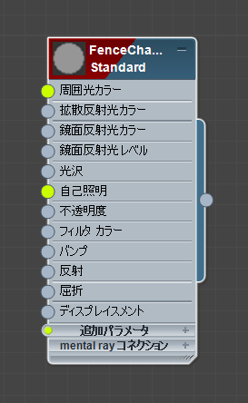

子ツリーを非表示
オンの場合、ビューで現在選択されているノードの子が非表示になります。オフの場合、子ノードは表示されます。既定値ではチェックマークが付いていません。
子ノードが非表示の場合、マップが設定されているスロットのソケットは青ではなく緑で表示されるので、見分けることができます。
緑色のソケットは、子ノードが非表示になっていても、このマテリアルの最初の 2 つのスロットにはマップが設定されていることを示します。

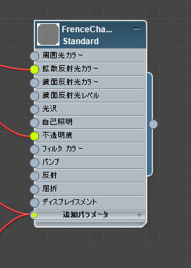

スロット 表示/非表示
ノード スロットとして表示するマテリアル コンポーネントまたはマップ コンポーネントを選択するサブメニューが表示されます。
  • [マップ](Maps) (マテリアルと、マップ可能なコンポーネントがマップに含まれているマップにのみ表示)このサブメニューでは、マテリアルまたはマップの個別のマップ可能コンポーネント(カラー値や数値設定など)のリストが表示されます。非表示にしたい、または表示したいコンポーネントを選択します。
  • [追加パラメータ](Additional Params) このサブメニューには、マテリアルまたはマップの、追加のマップ不可能な設定がリストされます。非表示にしたい、または表示したいコンポーネントを選択します。
  • [mr コネクション](mr Connection) このサブメニューには、マテリアルの追加の mental ray コネクション設定がリストされます。

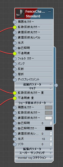

[追加パラメータ](Additional Parameters)または[mr コネクション](mr Connection)の設定が表示されている場合は、ノード自体と同じように、それぞれに独自の開く/閉じる([+]/[-])アイコンが表示されます。
ノードには[追加パラメータ](Additional Params)が表示されているが閉じている状態
同じノードの、[追加パラメータ](Additional Params)リスト [シェーダ基本パラメータ](Shader Basic Params)グループが開いた状態
注: ノード表示自体の中で追加パラメータの値を編集できます。ただし一般に、パラメータ エディタを使用してパラメータを編集するほうが簡単です。
