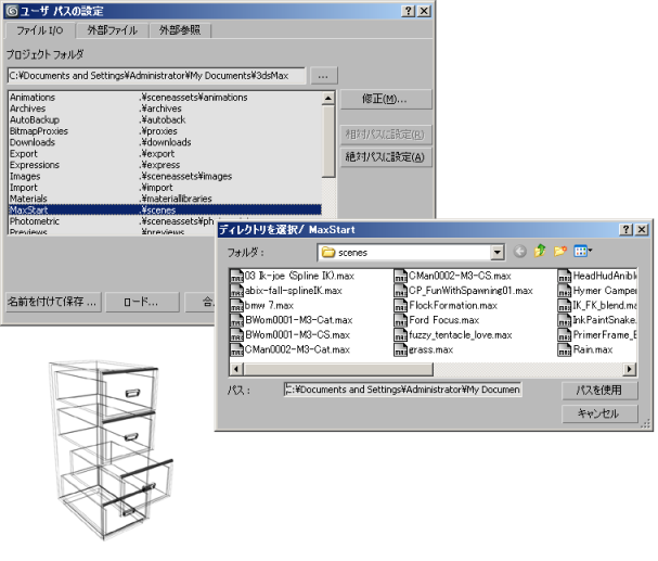

ファイル ダイアログ ボックス([開く](Open)、[保存](Save)、[名前を付けて保存](Save As)など)に最後に使用したパスが表示され、特に指定しない限り、そのパスが使用されます。
ファイル パスを設定
3ds Max によるファイルの検索パスは、ファイルの種類に関係なく、[カスタマイズ](Customize)メニュー [パスを設定](Configure Paths)ダイアログ ボックスで指定します。
任意のパスにあるファイルを開いたり保存したりできます。[パスを設定](Configure Paths)ダイアログ ボックスには、サポート ファイルの一般カテゴリに対応する 4 つのパネルがあります。
一般ファイル パスを設定
[ファイル I/O](File I/O)パネルには、サポートしているほとんどの標準ファイルに対するパスがあります。3ds Max で使用するファイルのタイプごとに、パスを 1 つずつ指定できます。
