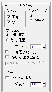

インタフェース
[パラメータ](Parameters)ロールアウト
[キャップ](Capping)領域
[キャップ](Capping)領域のチェック ボックスで、端を選択してべベル オブジェクトをキャップするかどうかを決めることができます。
開始
オブジェクトの一番下のローカル Z 値(ボトム)で端をキャップします。チェックマークを消すと、ボトムは開いたままになります。
終了
オブジェクトの一番上のローカル Z 値(トップ)で端をキャップします。チェックマークを消すと、トップは開いたままになります。
[キャップ タイプ](Cap Type)領域
使用するキャップのタイプは、次の 2 つのラジオ ボタンで設定できます。
  • [モーフ](Morph)モーフィングに適したキャップ面を作成します。
  • グリッドグリッド パターンでキャップ面を作成します。 このタイプを選択すると、モーフ キャッピングよりも良好な変形およびレンダリングが行われます。
[サーフェス](Surface)領域
側面の曲率と、サーフェスのスムージングおよびマッピングを制御します。
最初の 2 つのラジオ ボタンを使って、レベル間に適用される補間方法を設定できます。数値フィールドでは、補間するセグメントの数を設定できます。
  • 線形側面アクティブにすると、レベル間のセグメント補間に直線が使用されます。
  • カーブ側面アクティブにすると、レベル間でのセグメント補間でベジェ カーブが使用されます。 曲率を目で見えるようにするには、[カーブ側面](Curved Sides)で複数のセグメントを使用します。
    セグメント各レベル間の中間のセグメント数を設定します。
    1 つおよび 2 つのセグメントを持つ 4 つのレベルで構成されたベベル
    線形側面とカーブ側面を持つベベル
    べベル オブジェクトの側面の丸めとスムージング
レベル間でスムーズ
ベベルされたオブジェクトの側面にスムージング グループを適用するかどうかを制御します。キャップでは、側面とは異なるスムージング グループが常に使用されます。
  • チェックマークを付けると、スムージング グループが側面に適用されます。これにより、側面が丸みを帯びて見えます。
  • チェックマークが付いていない場合は、スムージング グループは適用されません。側面はフラットなベベルとして表示されます。
マッピング座標を生成
チェックマークを付けると、ベベルされたオブジェクトに座標のマッピングが適用されます。
リアル-ワールド マップ サイズ
オブジェクトに適用されるテクスチャがマッピングされたマテリアルのスケーリング方法を制御します。スケール値は、適用されるマテリアルの[座標](Coordinates)ロールアウトの[リアル-ワールド スケールを使用](Use Real-World Scale)の設定によって制御します。既定値ではチェックマークが付いています。
[交差](Intersections)領域
鋭いコーナーが近隣のエッジに重ならないようにします。
[ベベル](Bevel)モディファイヤは、丸みのあるシェイプや 90 度より大きなコーナーを持つシェイプに対して最も有効に作用します。鋭角(90 度未満)に対して適用すると、極端なベベルが生成され、近隣のエッジに重なることがしばしばあります。
線を交差させない
アウトラインが交差するのを防ぎます。これは、アウトラインに追加の頂点を挿入し、鋭角のコーナーをフラットなライン セグメントに置換することによって行われます。
[線を交差させない](Keep Lines From Crossing)の使用
左: チェックマークが付いていない
右: チェックマークが付いている
分割
エッジ間の距離を設定します。最小値は 0.01 です。
[分割](Separation)値の変更
