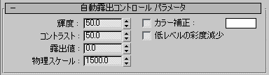

[自動露出コントロール](Automatic Exposure Control)を選択すると、レンダリング イメージがサンプリングされ、レンダリングのダイナミック範囲全域にわたってカラーをきれいに分離できるようにヒストグラムが作成されます。これにより、そのままでは暗すぎて見えないライト効果の一部が改善されます。
自動露出はイメージ全体の照明に影響を与える
変換されたカラーの輝度を調整します。指定できる範囲は 0 から 100 です。既定値は 50 です。
このパラメータはアニメート可能です。
変換されたカラーのコントラストを調整します。指定できる範囲は 0 から 100 です。既定値は 50 です。
このパラメータはアニメート可能です。
レンダリング時の全体の輝度を調整します。範囲は -5.0 から 5.0 です。負の値の場合、イメージは暗くなります。正の値の場合、イメージは明るくなります。既定値は 0.0 です。
露出値は、自動露出機能を持つカメラの露出補正設定に相当します。このパラメータはアニメート可能です。
物理ベースではないライトで使用する露出制御の物理スケールを設定します。その結果、人間の目がシーンに反応する場合と同様に、レンダリングが調整されます。
各標準ライトの強度に[物理スケール](Physical Scale)の値を掛けて、光の強度(カンデラ)を算出します。たとえば、既定値の 1500 の物理スケールを使用すると、標準オムニ ライトは、1500 カンデラのフォトメトリック等方性ライトとしてレンダラーおよびラジオシティによって処理されます。[物理スケール](Physical Scale)は、反射、屈折、および自己照明にも組み込まれます。
指定できる範囲は 0.001 から 200,000.0 カンデラです。既定値は 1500.0 です。
1 本のろうそくの明るさは、約 1 カンデラです(この単位は「キャンドル」とも呼ばれます)。100 ワット(W)の白熱電球の明るさは、約 139 カンデラ(cd)です。すべての方向に発光する 60W の電球はおよそ 70 cd ですが、リフレクタを使用する同じ電球は、ライトの流量が狭い角度に集中するため、およそ 4500 cd です。
[物理スケール](Physical Scale)の値がフォトメトリック ライトに影響することはありません。
このパラメータはアニメート可能です。
このチェック ボックスのチェックマークが付いていると、カラー補正の機能により、カラー見本に表示される色が白色に見えるように、すべての色が変換されます。 既定値ではチェックマークは付いていません。
カラー見本をクリックすると表示される[カラー セレクタ](Color Selector)を使用すると、適合対象のカラーを選択できます。
このコントロールを使用すると、目が照明に適応する機能をシミュレートすることができます。たとえば、白熱電球によって部屋の照明が黄色がかっている場合でも、人間の目は、白であるとわかっている物(印刷物のページなど)を白と認識し続けます。
このチェック ボックスにチェックマークが付いている場合、目がカラーを識別できない程度まで、照明カラーが減光されます。チェックマークが付いていると、照明カラーは均一に減光されます。既定値ではチェックマークは付いていません。
「低レベルの彩度減少」とは、人間の目が照明の減光に適応する様子をシミュレートすることです。照明が減光されるにつれて、目はカラーを認識しなくなり、グレーの濃淡として認識するようになります。
この設定の効果は、照明レベルが 5.62 フートキャンドル(1 平方フィート当たりのルーメン)未満でないと現れません。照度が 0.00562 フートキャンドル未満の場合、シーンは完全にグレーになります。
