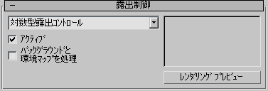

使用する露出制御を選択します。
チェックマークを付けると、レンダリングで露出制御が使用されます。チェックマークを消すと、露出制御は適用されません。
チェックマークを付けると、シーンのバックグラウンドおよび環境のマップに露出制御が適用されます。チェックマークを消すと、適用されません。
サムネイルには、アクティブな露出制御を適用してレンダリングされたシーンのプレビューが表示されます。一度プレビューがレンダリングされると、プレビューは露出制御の設定を変更するたびにインタラクティブに更新されます。
ガンマ補正または検索テーブル(LUT)の補正がアクティブの場合、3ds Max はこのプレビュー サムネイルに補正を適用します。
クリックすると、プレビュー サムネイルがレンダリングされます。
