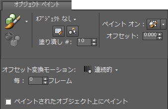

[ペイント オブジェクト](Paint Objects)パネル
これらのツールを使用して、オブジェクトをシーン内または特定のオブジェクトにフリーハンドでペイントしたり、選択したエッジ ループに沿ってペイントします。ペイントでシーンに追加したオブジェクトは、ペイント オブジェクトと呼ばれます。
ヒント: [ペイント オブジェクト](Paint Objects)機能を最も速く、最も簡単に使用するには、[選択したオブジェクトでペイント](Paint With Selected Object(s))コマンドを使用します。詳細については、次の最初の手順を参照してください。

インタフェース
塗料
選択されたオブジェクトを使用してペイントするか、別々に選択するオブジェクトを使用してペイントするかを決めます。

塗り潰し #
[塗り潰し](Fill)をクリックしたときに、選択されているエッジ上でペイントするオブジェクトの数。
ペイント オン
ペイント オブジェクトを受け取るサーフェスを選択します。
  • [グリッド](Grid) シーン内のオブジェクトを無視して、アクティブなグリッド上にのみオブジェクトをペイントします。
    [ペイント オン](Draw On)を[グリッド](Grid)に設定すると、一部のペイント オブジェクトは平面オブジェクトの隆起した部分の下にペイントされます。
  • [選択したオブジェクト](Selected Objects) 選択したオブジェクトのみがペイントされます。
    [ペイント オン](Paint On)で[選択したオブジェクト](Selected Objects)を使用している場合に、1 回のストロークで(つまり、マウス ボタンを放さずに)ブラシをオブジェクト サーフェスの外へ移動して、別の場所からサーフェスに戻すと、その 2 つのポイントはペイント オブジェクトの線で自動的に接続されます。
    ペイント ストロークをポイント 1 の位置でオブジェクト サーフェスの外へ移動して、ポイント 2 の位置で戻した状態
  • [シーン](Scene) マウス カーソルの下にあるオブジェクト サーフェス上にオブジェクトをペイントします。また、マウス カーソルがオブジェクト上にない場合は、グリッド上にオブジェクトをペイントします。
ペイントされたオブジェクト上にペイント」も参照してください。
オフセット
ペイント オブジェクトが配置されたペイントしたサーフェスからの垂直距離。正の値はオブジェクトをサーフェスの上に配置し、負の値はオブジェクトを下に配置します。
オフセット変換モーション
変換アニメーションのオブジェクトでペイントすると、結果のペイント オブジェクトはそのモーションを継承します。これは[移動](Move)、[回転](Rotate)、[スケール](Scale)ツール(またはこれらのツールの組み合わせ)を使用した、オブジェクト全体のアニメーションにのみに当てはまります。サブオブジェクト レベルのアニメーションまたはモディファイヤ パラメータのアニメーションには当てはまりません。
詳細は、こちらの手順を参照してください。
これらのパラメータを使用して、アニメーションの再生方法を指定します。ペイント前に必要な設定が済んでいる必要があります。設定を変更しても既存のペイント オブジェクトには影響がありません。
  • [連続的](Consecutive) アニメーションの再生時は、連続的にペイントした各オブジェクトを前のオブジェクトから N フレームの間隔をおいて再生を開始します(N は[# フレームごと](By # Frames)の値(以下を参照))。
  • [ランダム](Random) アニメーションの再生時は、連続的にペイントした各オブジェクトについて、前のオブジェクトからランダムなフレーム数の間隔をおいて再生を開始します。
  • [# フレームごと](By # Frames)[連続的](Consecutive)オプション(前の説明を参照)を使用すると、後続のペイント オブジェクトごとに再生が遅延されます。
ペイントされたオブジェクト上にペイント
オブジェクトを並べるのではなく、ペイント ストロークを重ねます。つまり、オンにした場合、新しいペイント オブジェクトをペイントしていくと、既存のペイント オブジェクトのサーフェス上に後続のペイント オブジェクトが適用されます。
