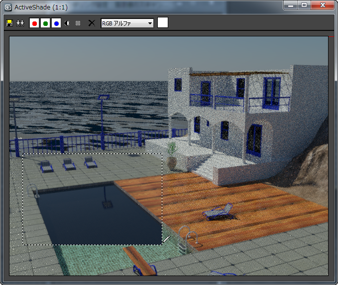

レンダリング範囲を描画する場合(ActiveShade フロータのウィンドウを右クリックして[領域を描画](Draw Region)を選択)、iray レンダラーまたは mental ray レンダラーでは、スキャンライン レンダラーとは異なり、その領域だけがレンダリングされ、ウィンドウの残りの部分はクリアになりません。
iray ActiveShade を使用した領域の描画
Water - Pool マテリアルだけが変更されています。

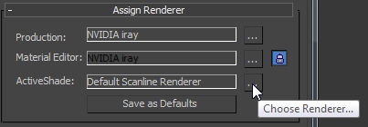

iray レンダラーまたは mental ray レンダラーを ActiveShade レンダラーとして使用するには:
([レンダリング設定](Render Setup))をクリックします。

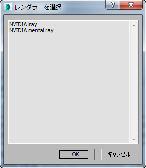

[レンダリングを割り当て](Assign Renderer)ロールアウトで、ActiveShade レンダラーの
([レンダラーを選択](Choose Renderer))ボタンをクリックします。
これで、ActiveShade レンダリングは選択したレンダラを使用します。

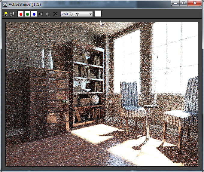

iray または mental ray ActiveShade レンダリングを作成するには:
([ActiveShade])を選択します。このボタンが既にアクティブになっていて、ActiveShade フロータが開いていない場合は、単にこのボタンをクリックします。 3ds Max で ActiveShade フロータが開き、アクティブなビューポートがレンダリングされます。
