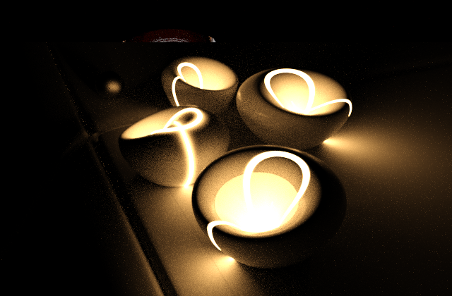

iray レンダラーと自己照明
iray レンダラーは、自己照明マテリアルの処理に適しています。実際に、ライトなしで自己照明マテリアルのみでシーンをレンダリングできます。
ヒント: 自己照明マテリアルだけを使用してシーンをレンダリングするには、シーンに 1 つのライト オブジェクトを追加し、その後ライトをオフにします。(シーンにライト オブジェクトが存在しない場合、3ds Max は既定値のライトをビューポートのシェーディングとレンダリングのために追加します)。
iray レンダリングの場合、自己照明マテリアルはシャドウ、ホットスポット、周囲光を投影できます。
ルミネア オブジェクト、自己照明、および iray レンダラー
多くの場合、屋内シーン(および多数のアーキテクチュラル屋外シーン)では、3ds Max のライト オブジェクトと照明器具そのものをモデル化するライトと固定具のジオメトリを組み合わせて使用します。ルミネア ヘルパー オブジェクトが良い例です。自己照明マテリアルを照明器具の電球または電灯に割り当てるか、または電球を覆う光透過性のサーフェスに割り当てます。
他のレンダラーでは、自己照明サーフェスは光っているように見えるだけで、実際に光を投射するのはライト オブジェクトです。しかし、iray レンダラーは自己照明を実際の照明として使用するため、自己照明マテリアルはライト オブジェクトと共に光を生成し、「2 重照明」の効果が得られます。自己照明の領域が広いほど、効果が顕著になります。
この効果は、iray レンダラーなどのライト トレーシング レンダラーがレイのタイプを区別しないために生じます。ライト レイ、反射レイ、およびシャドウ レイはすべて同じ方法で処理されます。
