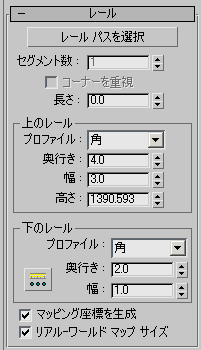

レール オブジェクトの長さを設定します。マウスをドラッグすると、編集ボックス内に長さが表示されます。

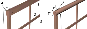

既定では、指定した長さで、四角形(奥行き 4 単位、幅 3 単位)のプロファイルを持ち、指定した高さの 1 つのセグメントで構成されるコンポーネントが上のレール用に作成されます。
1. 幅
2. 奥行き
3. 高さ
4. 四角形の上部レールのプロファイル
5. 丸い上部レールのプロファイル
上部レールの断面シェイプを設定します。
上のレールの奥行きを設定します。
上のレールの幅を設定します。
上のレールの高さを設定します。作成時に、ビューポート内でマウスを使用して上のレールをドラッグして希望の高さに設定することができます。また、キーボードまたは編集ボックスで高さを入力することもできます。
下のレールのプロファイル、奥行き、幅、レール間の間隔を設定します。下のレールの数は、[下のレールの間隔](Lower Rail Spacing)ボタンを使用して指定します。
プロファイル、奥行き、幅を定義された厚板のレールを持つレール
下のレールの断面シェイプを設定します。
下のレールの奥行きを設定します。
下のレールの幅を設定します。
下のレールの間隔を設定します。このボタンをクリックすると、[下のレールの間隔](Lower Rail Spacing)ダイアログ ボックスが表示されます。[数](Count)オプションを使用して必要な下のレールの数を指定します。このダイアログ ボックス内の間隔オプションの詳細は、「間隔ツール」を参照してください。

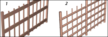

手摺子のプロファイル、奥行き、幅、手摺子間の間隔を設定します。手摺子の数は、[手摺子の間隔](Picket Spacing)ボタンを使用して設定します。[タイプ](Type)を[手摺子](Pickets)に設定している場合にのみ使用できます。
1. 四角いプロファイルを使用した手摺子を持つレール
2. 丸いプロファイルを使用した手摺子を持つレール
