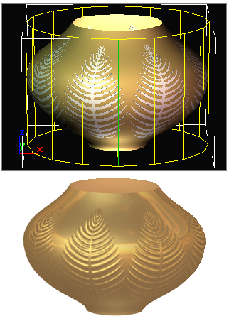

[UVW マッピング](UVW Map)モディファイヤ ギズモを回転して花瓶の模様マップの位置を決めたときの状態
