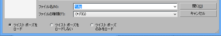

[ファイルをロード](Load File)をクリックすると、[ファイルを開く](Open a File)ダイアログ ボックスが表示されます。このダイアログ ボックスで .fig ファイルを選択します。このとき、以下のツイスト ポーズ オプションを指定できます。
