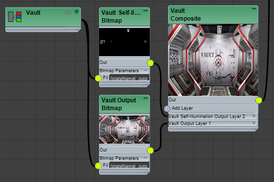

レンダリング要素が表示されている、または表示されていないコンポジタ ビューを開くには、[コンポジタ](Compositor)メニューまたはマスター ステート(ステート セット)の右クリック メニューから対応するコマンドを選択します。 このスケマティクでは、[スレート マテリアル エディタ](Slate Material Editor)と同様に、すべてのステートがワイヤリングされたノードとして表示されます。

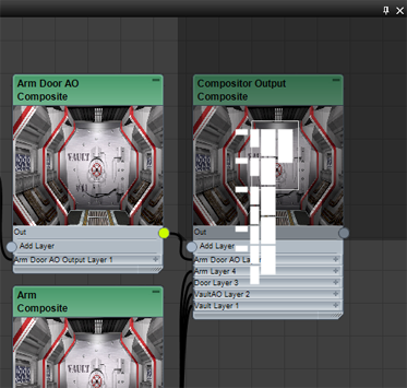

コンポジタ ビューでは、各ステートは少なくとも 2 つのノードとして表示されます。記録された全プロパティを示す状態ノード自体と、サムネイルがある出力ビットマップ ノードです。 また、[コンポジタ ビュー (RE)](Compositor View (RE))コマンドでは、有効なレンダリング要素もサムネイルを持つビットマップ ノードとして表示されます。 すべてのビットマップ ノードは[コンポジタ出力](Compositor Output)ノードにワイヤリングされます。このノードには、すべてのビットマップ出力が単一のイメージ内に重ねて表示され、合成のコントロールが含まれています。 このノードは、ステート セットが[コンポジタ](Compositor)リンク機能を介して直接、または PSD ファイルを生成することで間接的に、Photoshop または After Effects に送信するデータを表します。
 [コンポジタ ビュー (RE)](Compositor View (RE))モードでは、合成ノードはステートの出力要素を 1 つの合成に収集します。このノードは主な[コンポジタ出力](Compositor Output)ノードの前の「事前合成」として考えることができます。各ステートに合成を生成すると、データを After Effects に書き出したときに表示されるレイヤの数が減ります。
既定では、すべてのノードがワイヤリングされますが、あるノードの出力コネクタから別のノードの入力コネクタにドラッグすることで(またはその逆)、必要に応じてワイヤを張り直すことができます。ドラッグ中は、新しい接続がサポートされている場合は使用可能な各コネクタはグレーで表示され、サポートされていない場合は赤で表示されます。 ワイヤリングされているコネクタは緑で表示され、新しい接続にも使用できます。

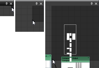

右上コーナーにナビゲータのあるコンポジタ ビュー
コンポジタ ビューのナビゲータは、インタフェースの右上コーナーに表示されます。これはコンポジタ ビューの縮小版で、ノードは塗り潰された白いブロックとして表され、表示領域は白い長方形で囲まれて示されます。 ナビゲータは、ビューを効率的に変更するために使用します。 使用できるコントロールは次のとおりです。
 [オプション](Options)
 [オプション](Options)  [設定](Configuration)を選択します。[ステートセットの設定](State Sets Configuration)ダイアログ ボックスの左側にある[コンポジタ ビュー](Compositor View)項目をクリックし、[レーダー](Radar)設定を調整します。
 [設定](Configuration)を選択します。[ステートセットの設定](State Sets Configuration)ダイアログ ボックスの左側にある[コンポジタ ビュー](Compositor View)項目をクリックし、[レーダー](Radar)設定を調整します。 既定では、ナビゲーターが最初に最小化されます。確認するには、コーナー ハンドルをドラッグし、[コンポジタ ビュー](Compositor View)ウィンドウの端から離します。
ナビゲーターのコーナーをドラッグすると、ナビゲーターが開きます。
