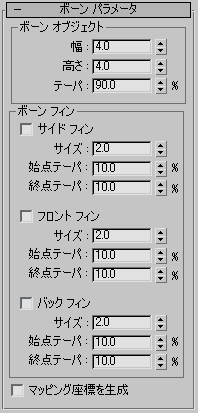

これらのコントロールを使って、ボーンの外観を変更します。
作成するボーンの幅を設定します。
作成するボーンの高さを設定します。
ボーン シェイプのテーパを調整します。[テーパ](Taper)に 0 を設定すると、ボックス形のボーンが作成されます。
作成するボーンの側面に一組のフィンを追加します。
作成するボーンの前面にフィンを追加します。
作成するボーンの背面にフィンを追加します。
ボーン上にマッピング座標を作成します。ボーンはレンダリングできるため、マテリアルも適用できます。適用されるマテリアルでは、これらのマッピング座標が使用されます。
