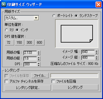

[用紙サイズ](Paper Size)領域
- ドロップダウン リスト
-  [用紙サイズ](Paper Size)ドロップダウン リストで、標準的な印刷解像度とアスペクト比の中から選択することができます。この中からサイズを選択するか、[カスタム](Custom)を選択しておいて、[用紙サイズ](Paper Size)領域の他のコントロールを使ってサイズを設定することもできます。リストからは次のようなオプションが選択できます。
- [ポートレイト](Portrait)/[ランドスケープ](Landscape)
-  縦向きの出力の場合は[ポートレイト](Portrait)、横向きの出力の場合は[ランドスケープ](Landscape)を選択します。方向のグラフィック表示がウィンドウに表示されます。 注: [ポートレイト](Portrait)と[ランドスケープ](Landscape)の切り替えでは、幅と高さの設定が切り替わるだけです。実際の方向は、イメージのサイズによって異なります。たとえば、[ポートレイト](Portrait)を選択して、幅が高さよりも大きいカスタム サイズを指定すると、方向は横になります。
- 単位を選択
-  [用紙の幅](Paper Width)および[用紙の縦](Paper Height)の単位をミリメートル(mm)またはインチに指定できます。
- DPI 値を選択
-  一般的な dpi 設定として、[72]、[150]、[300]、[600]の 4 つのボタンが用意されています。いずれかのボタンをクリックすると、下の[DPI]プロパティにその値が設定されます。
- [用紙の幅](Paper Width)、[用紙の縦](Paper Height)
-  [単位を選択](Choose Unit)で選択した単位に応じて、出力の幅および高さをミリメートルまたはインチに指定します。 注: いずれかの設定を変更すると、対応するイメージ サイズの設定も変更されます。
- [イメージ 幅](Image Width)、[イメージ 縦](Image Height)
-  出力の幅および高さをピクセルで指定します。 注: いずれかの設定を変更すると、対応する用紙サイズの設定も変更されます。
- DPI
-  出力解像度を「DPI」値で指定します。この値を指定する最も簡単な方法は、[DPI 値を選択](Choose DPI Value)の下にあるいずれかのボタンをクリックする方法です。これ以外の解像度を使用する場合は、手動で設定します。 TIFF ファイルのみが DPI 情報をサポートします。別のイメージ形式でレンダリングする場合は、後でイメージ処理アプリケーションを使用してイメージの解像度を調整する必要がある場合もあります。  注: DPI 設定を変更すると、同じアスペクト比を維持したまま[イメージ 幅](Image Width)/[イメージ 縦](Image Height)の設定も変更されます。
- 圧縮なしのファイル サイズ
-  圧縮が使用されていない場合、レンダリングされた TIFF イメージ ファイルのサイズが表示されます。
