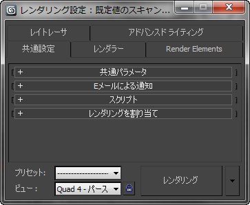

レンダリング設定ダイアログ
レンダリングすると、3D シーンに基づいて 2D イメージやアニメーションが作成されます。レンダリングを実行すると、設定した照明、適用したマテリアル、およびバックグラウンドや環境効果などの環境設定を使用したシェーディング処理がシーンのジオメトリに施されます。
[レンダリング設定](Render Setup)ダイアログ ボックスには、複数のパネルが表示されます。パネルの数と名称は、アクティブなレンダラーにより異なります。以下のパネルは常に表示されます。
アクティブなレンダラーに応じて追加のパネルが表示されることがあります。3ds Max では、5 つのレンダラーが提供されています。そのコントロールについては、「レンダラー」で説明します。追加レンダラーは、サードパーティのプラグイン コンポーネントとして使用できます。
[レンダリング設定](Render Setup)ダイアログ ボックスの下部には、[共通パラメータ](Common Parameters)ロールアウトのようなコントロールがあり、すべてのレンダラーに適用されます。これらは以下の「インタフェース」の項で説明します。

静止画像をレンダリングするには:
  1. レンダリングするビューポートをアクティブにします。
  2. ([レンダリング設定](Render Setup))をクリックします。
    [共通設定](Common)パネルがアクティブになっている、[レンダリング設定](Render Setup)ダイアログ ボックスが開きます。
  3. [共通パラメータ](Common Parameters)ロールアウトの[時間出力](Time Output)領域で、[単一](Single)オプションが選択されていることを確認します。
  4. [出力サイズ](Output Size)領域で、他のレンダリング パラメータを設定します。既定値をそのまま使用してもかまいません。
  5. ダイアログ ボックスの下部にある[レンダリング](Render)ボタンをクリックします。
    既定値では、レンダリングの出力は[レンダリング フレーム ウィンドウ](Rendered Frame Window)に表示されます。
    ヒント: なお、 ([レンダリング プロダクション](Render Production))をクリックすると、ダイアログ ボックスを省略してレンダリングを実行できます。

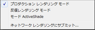

[レンダリング](Render)ボタン ドロップダウン メニュー
下矢印をクリックして、ドロップダウン メニューを表示し、さまざまなレンダリング オプションを選択できます。
このメニューでレンダリング モードを変更すると、[レンダリング](Render)フライアウトの対応する設定が変更されます。

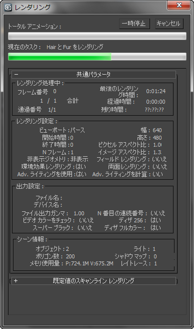

[レンダリング ダイアログ](Rendering Progress) ボックス
[レンダリング](Render)ボタンをクリックすると、使用中のパラメータと進行状況バーを示す[レンダリング](Render)ダイアログ ボックスが表示されます。[レンダリング](Rendering)ダイアログ ボックスには、[キャンセル](Cancel)ボタンの左側に[一時停止](Pause)ボタンがあります。[一時停止](Pause)ボタンをクリックするとレンダリングが一時停止し、ボタンの名前が[続行](Resume)に変わります。[続行](Resume)ボタンをクリックすると、レンダリングが再開されます。
注: mental ray レンダラーでは、[一時停止](Pause)ボタンはサポートされません。mental ray レンダリングは、キャンセルすることはできますが、一時停止することはできません。
