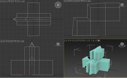

  1. スムージングを適用するモデルを作成またはロードします。
    最良の結果を得るには、スムージング エフェクトが十分得られるように、なるべく鋭角(90 度未満)にする必要があります。次の図は、適切な例を示します。

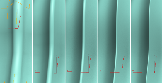

  6. モディファイヤ スタックで、OpenSubdiv エントリにアクセスし、[一般コントロール](General Controls)ロールアウトで[反復](Iterations)スピナーの上矢印をクリックし、[反復](Iterations)を 2 に変更します。違いを確認し、最大値の 5 に達するまでゆっくりクリックを続けます。クリックするたびに、折り目の変化を確認してください。
    次の図では、[折り目](Crease)が 0.5 に設定され、[反復](Iterations)が左から右に、1 から 5 に増加します。
    OpenSubdiv モディファイヤの[反復](Iterations)設定で許容される最大値は 5 で、通常は 0.5 以下の折り目の値がサポートされます。鋭い折り目が必要な場合は、次のようにして取得できます。
